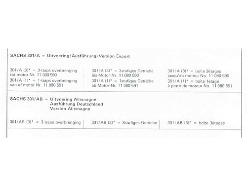

nach ausführlicher Recherche mit NL Kollegen ergab sich folgendes. Es gibt Teilelisten die besagen, daß 301/AB Deutsche Ausführung mit Nadellager hinter der Kupplung 11,5mm und es die 301/A Europa sprich NL Ausführung ein Lager mit 12mm . Tausch von 301/AB gegen 301/A geht mit einem Umbausatz (dünner Metallstreifen um das dünnere Nadellager (wird so im Handel angeboten).
Nur hier im Wiki unter Download -->Explosionszeichnung / Ersatzteilliste Drei-Stufen Motor F&S3011 Seite 3 und 4
das es für (laut Überschrift )Sachs 301/A 301/AB nur ein Typ von Nadellager gibt.
Demnach müsste es auch Deutsche Gehäuse mit dem 12mm Nadellager geben....
