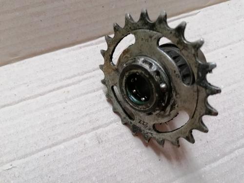

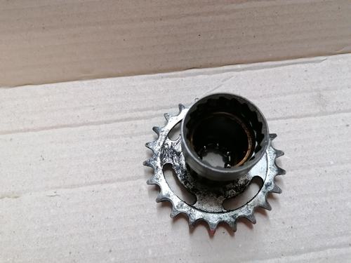

Re: Saxonetten motor am kettkar - Thumbnail von Herbert Herbert Administrator - 04.07.20 17:29 Uhr Klicks:27
Re: Saxonetten motor am kettkar - Thumbnail von franek12 franek12 - 04.07.20 21:13 Uhr Klicks:25
OK also 22 Zähne.
Braucht man am Berg nicht so dolle trampeln das ist ok also der Motor muss Dan irgendwie zwischen der hinteren axe,,, und der Kette von den vorderen Pedalen,,, nur schade das sich da nicht schon einer mal ran getraut hatte,
Leider siet man in dem Holland vohrim nicht genügend,,, im deteil, das ist schade.
LG frank
