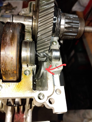

Ich habe mir die Bildergalerie von dir angeschaut,da konnte ich erkennen, das der Stellkonus viel zu tief in der Nabenhülse sitzt.
Das ist auch ein Merkmal das etwas mit den Distanzscheiben auf der Achse nicht stimmt.
Da muss der Motor zerlegt werden!!
Es passiert zum Beispiel, wenn die Achse gezogen wird, ohne den Motor zu öffnen.
Dabei fallen unbemerkt die Distanzscheiben,von ihrer Position runter ins Getriebegehäuse.
Nach dem Zusammenbau wundert man sich, warum so manche Ungereimtheiten entstanden sind.
Wie "klong-klong" Geräusche, Stellkonus zu tief in Nabenhülse,
Kugellager wieder defekt, der Abstand zwischen Felge und Luftfilterdeckel zu gering. Achse schaut,auf der Ritzelseite zu weit heraus. Motorgeräusche zu laut.
Das sind nur einige Merkmale.
Viel Erfolg bei der Suche
Gruß Gerhard

Nimm den Motor komplett auseinander, kontrolliere die Teile und setze neue Simmeringe und Lager ein. Wegen ein paar Euro läufst Du sonst Gefahr den Motor zu ruinieren.
