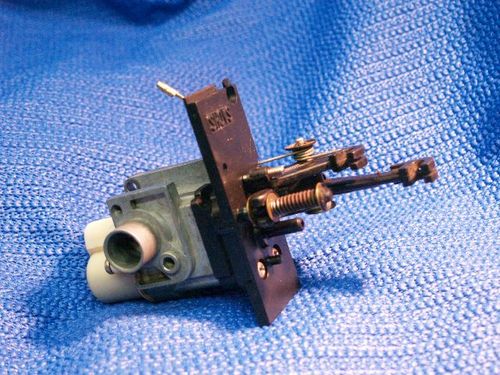

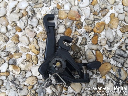

Ich denke die abgebildeten Teile brauchst Du nicht. Du wirst eine neue Deckelplatte für Deinen Vergaser benötigen. Zwischen den beiden abgebildeten Hebeln befindet sich doch bestimmt ein Kunststoffteil mit einer Bruchstelle....oder? Wenn ja -> neue Deckelplatte. Gibt es bei Herbert. Aber nur die für einen BING-Vergaser. Was hast Du für einen? BING oder TK?

Danke für die Infos die mich aber völlig ratlos machen.
Die Deckelplatte sieht ja nun nicht im entferntesten so aus wie das Teil das ich fotografiert habe.
Ein Freund hat dieses Teil ausgebaut weil es laut seiner Aussage abgebrochen war.

Ist doch ganz einfach. Das Teil was Du fotografiert hast muss auseinander gebaut werden in Einzelteile. Zwischendurch kaufst Du Dir eine neue Deckelplatte und dann werden die vorher abgebauten Teile dort wieder angebracht. Jetzt alles klar? Walter

27.04.21 08:28 Uhr Klicks:42Hallo Michael,
schau dir mal den Vergaser an.
Bei der Deckelplatte ist das mittlere Teil herausgebrochen. Das passiert relativ häufig. Ich sehe das bei den Bestellungen im Shop. Meist sind es Materialermüdungen.
https://www.hilfsmotor.eu/wiki/Bing/
