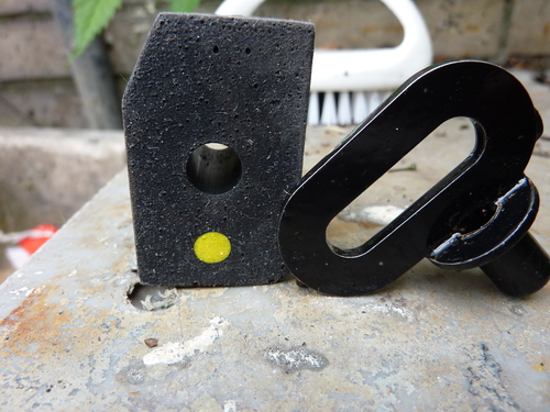

Re: Saxonette Classic - Thumbnail von SvenBecker SvenBecker - 14.02.22 12:58 Uhr Klicks:59
"Aber die kann ich ja nicht immer
weglassen...."
:no:
Nee, das nicht; aber man kann dafür
sorgen, dass weniger bis keine Neben-
luft zwischen Vergaser und Membran-
platte reinkommt. Dort mit Gummi-O-
Ring und extra Lage(n) Moosgummi ab-
dichten (Stärke ca. 2 – 3 mmm).
Links: vollflächig hinter [und vor]...
Mitte: rundflächig hinter [und vor]...
rechts: kreisflächig vor...
... den O-Ring (hinter/vor in Richtung des Luftstroms)
Saxo-nette Grüße :winken:

Ich denkebdas wird als nächstes versucht, verstehe nur die Bilder nicht ganz. Den Moosgummi ( welche Stärke ?) Hinter den O-Ring ?

Hey-ho,
ich Klinke mich hier auch Mal ein, bei mir scheint ebenso ein Problem wie oben beschrieben mit der Luftversorgung vorzuliegen.
Ohne Luftfilter läuft er prima, mit aber nur langsam.
Ich kann mir ebenso aus den Bildern, in denen die Moosgummi Methode erklärt wird keinen Reim machen.
Schneide ich das Moosgummi genau so aus, wie es auf den Bildern gezeigt ist? Aber in Bild 3 läge das Moosgummi ja innerhalb des Luftkanals?
Ist Moosgummi eigentlich benzinbeständig?

Re: Saxonette Classic - Thumbnail von SvenBecker SvenBecker - 22.03.22 08:39 Uhr Klicks:31
Hallo Krummi,
"Aber in Bild 3 läge das Moosgummi ja innerhalb des Luftkanals?"
Ich weiß nicht wie Du darauf kommst;
es handelt sich um einen Moosgummi-
Flachring (Ø i 19 und a 22 mm), der
genau die Auflagefläche des O-Ring
abdeckt und NICHT in den Luftkanal ragt.
Warum auch?
Re: Saxonette Classic - Thumbnail von Krummi Krummi - 22.03.22 09:10 Uhr Klicks:34
Für mein Verständnis: wir reden hier von Moosgummi, das man auch zum basteln nehmen kann, in der Stärke 2-3mm? Dies schneide ich entsprechend der Vorlage hier aus.
Bild 1 Moosgummi vollflächig über die gesamte Membranplatte, Bild 2 und 3 dann engmaschiger um den Anschluss des Luftkanals herum?
Dann habe ich am Luftkanal dann 3 lagen Moosgummi übereinander?
Ich würde gerne sagen es ist Montag, aber das wäre gestern schon meine Ausrede gewesen :confused:
Re: Saxonette Classic - Thumbnail von SvenBecker SvenBecker - 22.03.22 10:37 Uhr Klicks:27
"Dann habe ich am Luftkanal dann 3 lagen Moosgummi übereinander?"
Ja, wenn Du alle drei Alternativen
zusammen verwendest. Nötig ist das
wohl kaum, da 1 und 2 die gleiche
Stelle (Flansch/Membranplatte) ab-
dichten.

Danke für den Tipp mit dem Moosgummi, das der Vergaser nicht plan ist, fiel mir auch schon auf nur das mit dem Planen gestaltet sich ja eher schwierig. Cool dass Du nicht aufgegeben hast „Neuling“ :up:
