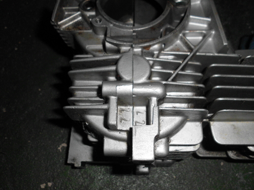

Re: Motorgehäuse // Paarungskennung - Thumbnail von BastelEde BastelEde - 24.04.22 18:35 Uhr Klicks:23
Hallo!
Habe auch mal ein Bild von einem Gehäuse (199er) aus meiner Schrottkiste gemacht. Hier sind die Zahlen (22) eingeschlagen und an einer anderen Stelle auf dem Motorgehäuse.
Frage: Können Hälften gleichen Motortyps (099, 199, 299,...) ohne Nummern problemlos kombiniert werden?
Grüße
BastelEde
Re: Motorgehäuse // Paarungskennung - Thumbnail von SvenBecker SvenBecker - 26.04.22 08:54 Uhr Klicks:19
Hallo BastelEde,
ich weiß ja nicht, wie die Passigkeit der
Hälften geprüft wurde. Wenn dies durch
Hinterleuchten im zusammengelegten Zustand
geschah, dann kann es natürlich sein, dass
zwei Hälften je eine konvex/konkav sind
und wunderbar zusammenpassen. Die passen
dann aber trotzdem nicht auf gerade oder
gegensinnig krumme Hälften.
Also eher nicht problemlos:skeptisch:
