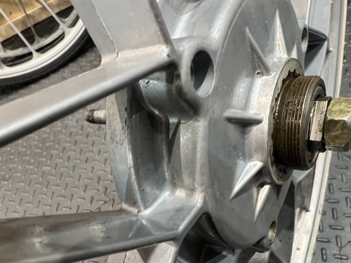

Hallo zusammen. Vor langer Zeit habe ich mich vorgestellt. Jetzt endlich komme ich zu dazu. Ich habe mir drei 199er KTM Pony Skipper zugelegt. Eines soll ein Custom Fahrrad werde, eines original und eines fĂŒr Ersatzteile herhalten.
Gestartet habe ich mit dem demontieren und stehe schon an. Der Motor geht nicht von der Felge ab. Ich habe dann den Motor via Achse abgenommen. Diese steckt aber immer noch in der Felge. Hat dieses Problem auch schon jemand gehabt? Selbst heftige SchlĂ€ge mit dem Hammer brachte nichts. Das Teil ist fest. Ich danke euch fĂŒr eine Idee. PĂ€di

Re: Rad vom Motor trennen - Thumbnail von Herbert Herbert Administrator - 21.02.23 11:38 Uhr Klicks:23
Nun kannst du die NabenhĂŒlse mit der Achse aus dem Rad ziehen.
Das sieht doch ganz gut aus.

Re: Rad vom Motor trennen - Thumbnail von Pony Pony - 21.02.23 13:06 Uhr Klicks:22
Ich denke wir sprechen von unterschiedlichen Dingen. Das Ritzel ist ab. Ich bringe das Rad nicht von der HĂŒlse. Oder sehe ich es falsch ?
Re: Rad vom Motor trennen - Thumbnail von Herbert Herbert Administrator - 21.02.23 13:16 Uhr Klicks:25
Wahrscheinlich sitzt die NabenhĂŒlse noch sehr fest in der Felge. Schraube doch mal eine Mutter auf die Achse und gib dann einen kleinen Schlag auf die Mutter. Dann sollte sich die Achse bzw NabenhĂŒlse in der Felge lösen.

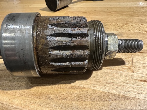

Re: Rad vom Motor trennen - Thumbnail von Pony Pony - 21.02.23 18:17 Uhr Klicks:26
Ich habe das Sche
 Ding draussen. :up:
Mit viel WD40 und krÀftigen Hammer SchlÀgen. Siehe das Teil in der Galerie an. Verrostet. :down:
Ich danke euch.
Re: Rad vom Motor trennen - Thumbnail von Herbert Herbert Administrator - 21.02.23 18:36 Uhr Klicks:29
Ich habe das Teil mal aus deiner Galerie kopiert.
Es sieht heftig aus
Hoffentlich sind die LaufflÀchen der Kugeln noch in Ordnung.
Re: Rad vom Motor trennen - Thumbnail von Pony Pony - 21.02.23 19:09 Uhr Klicks:30
Ja. Heftig. Ich suche noch einen Lieferanten. Ich muss diverse Teile neu bestellen. Diese Teil kaufe ich auch neu. Drehen tut es sich noch ganz schön. :up:
Re: Rad vom Motor trennen - Thumbnail von Alpenflitzer Alpenflitzer - 25.02.23 13:28 Uhr Klicks:28
Die NabnhĂŒlse sieht aus als ob der Motor ein paar Jahre im feuchten Raum stand.
