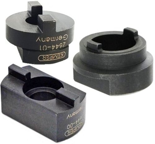

Re: Spartamet Ritzel Hinten defekt? - Thumbnail von Bernie Bernie - 08.03.23 09:22 Uhr Klicks:30
Schaue Dir dieses Video mal an:
Ersatzritzel bekommst Du bei Herbert im Laden:
https://www.saxonettenladen.de/getriebe-bremse-hinterrad/
Den Abzieher für das Ritzel hab ich jetzt nicht bei Herbert im Shop gesehen.
Hier gibts den zu kaufen:
https://www.brucker-radl-service.com/product_info.php?info=p1634_zahnkranzabzieher-contec-f--saxonette.html
Bernie

Re: Spartamet Ritzel Hinten defekt? - Thumbnail von SvenBecker SvenBecker - 09.03.23 08:48 Uhr Klicks:22
Re: Spartamet Ritzel Hinten defekt? - Thumbnail von Herbert Herbert Administrator - 09.03.23 09:33 Uhr Klicks:30
Es können aber auch die Sperrklinken defekt sein.
Hab das Ritzel getauscht. Jetzt passt wieder alles.
Danke für eure Hilfe.
