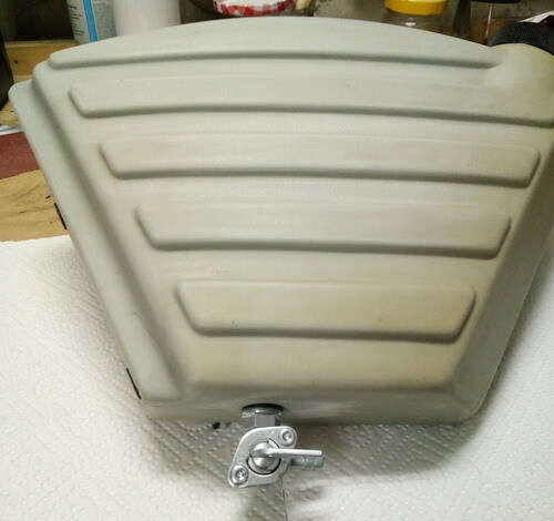

Re: Saxonette mit langer Standzeit - Thumbnail von Alpenflitzer Alpenflitzer - 09.04.23 18:32 Uhr Klicks:36
Evtl. hat Deine 88er Saxo keinen Hahn. Ich hatte auch keinen an meiner 88er.
Kein Hahn, keine Reinigung.
Aber das Verharzen schafft oft hartnäckige Probleme.
Der Tank lässt sich zum richtigen reinigen leicht von der Saxo abmontieren.
Hast Du einen grauen Seitentank?

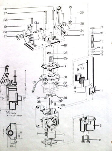

DER VERGASERAUFBAU ( zur Reinigung) Teile kann man auch im Ultraschall reinigen.
....und hier mein Tank mit eingebautem Benzinhahn und Filter. Erleichtert viele Arbeiten am Motor und Vergaser. Ist aber nicht nötig. Ein funktionierender Vergaser stoppt den Spritfluss. Auf alle Fälle das Filterelement auswechseln.

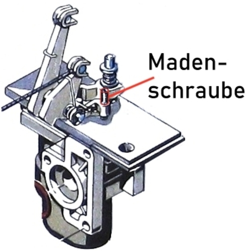

Re: Saxonette mit langer Standzeit - Thumbnail von Sven Becker Sven Becker - 19.05.23 14:17 Uhr Klicks:20
Ahoi, Nico,
Du kannst das Standgas mit der Madenschraube
im Gasschieberhebel justieren:
Saxo-nette Grüße :winken:

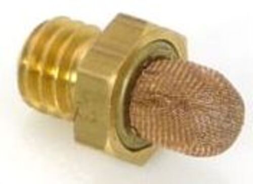

Re: Saxonette mit langer Standzeit - Thumbnail von Sven Becker Sven Becker - 19.05.23 18:13 Uhr Klicks:20
Was heißt denn "glaube ich"?
Die Düse hat doch einen 8-mm-Seckskant:
Re: Saxonette mit langer Standzeit - Thumbnail von NicoG NicoG - 19.05.23 18:20 Uhr Klicks:24
Ach entschuldige, habe was verwechselt, ich hab doch keine Ahnung:)
Die kann ich natürlich abschrauben, die ist auch sauber. Nur nicht mehr wie auf dem Beispielbild hier schön gewölbt, sondern etwas eingedellt.
Re: Saxonette mit langer Standzeit - Thumbnail von Alpenflitzer Alpenflitzer - 20.05.23 14:54 Uhr Klicks:20
Ich lege die Düse samt Netz ins Ultraschallbad. Die Düse selbst reinige ich wie Sven schon beschrieb.Schön hin und her ziehen den Draht, um auch die Innwand des Minilochs zu reinigen.
:wink: Wilhelm
Re: Saxonette mit langer Standzeit - Thumbnail von Sven Becker Sven Becker - 20.05.23 17:59 Uhr Klicks:23
Ahoi, Wilhelm und Nico,
hier ist vielleicht der Rat angebracht,
beim nächsten Düsen-Kauf solche mit
abnehmbarem Netz zu wählen.
Dann lässt sich die Düse besser reinigen
und auch so, dass man nicht den Dreck in
der Düse nach innen ins Netz schiebt; es
wäre dann nämlich nur eine Frage der Zeit,
bis der Dreck wieder Probleme macht.
