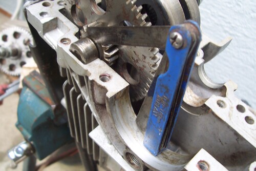

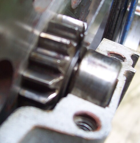

Motor geöffnet, Nadellager im Antriebszahnrad war defekt, erneuert, trotzdem zu viel Axialspiel und zwar mit den beiden Scheiben vor dem Topflager insgesamt 1,4 mm. Die beiden Originalscheiben habe je 0,5 mm , es fehlt zum verhindern des Axialspiels 0,4 mm!
Im Shop keine passenden Scheiben gefunden, wie groß darf das Axial
iel sein????

DIN 988 Passscheibe 6 - 60 mm Stahl blank Distanzscheibe 250 versch. Abmessungen 18x12x0,5
Ich denk mal das die Differenz der Abmessungen 18mm statt 18,5 und 12mm statt 12,1 (hier könnte man mit einem Dremel die 0,1mm nach schleifen) nicht ausschlag gebend sind. Hier wird wohl eher die Dicke der Scheiben massgebend.
Ich habe diese Scheiben bei mir eingebaut.
Alternative: man schneidet sich welche aus 0,5mm dickem Federstahlblech
Soviel Achsiales Spiel ist nicht gut.
Man sollte bemüht sein das Topflager an die beiden Passscheiben ran zudrücken sonst wird der noch lauter als der schon ist. Das Topflager wird durch die Gehäusehälften gehalten. Meistens jedoch ist dann das Getriebepaar 55/17 zu nahe am 54/23 (Achse) auch da kann es unnötigen Kontakt geben (wieder Geräusche) Das 54er sollte schon mittig dadurch gehen. Ev. eine Passscheibe zusätzlich auf die Getriebewelle zwischen Getrieberad 14 Zähne und 54 Zähne dann kommt alles etwas Richtung Topflager. Vielleicht reicht das dann schon. Wenn dir ne Passscheibe fehlen sollte kannste mich anschreiben. Ich hoffe es war nicht zu verwirrend. Gr. Anton
