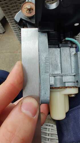

Heute habe ich den Vergaser dann zum x-ten mal ausgebaut und sauber gemacht etc. und da ist mir aufgefallen dass der Vergaser zur Motorseite total krumm ist, so wie auf dem Foto hoffentlich zu sehen.
Habe dann ziemlich lange, ca 25 min den Vergaser auf einer glatten Oberfläche und 320er Schleifpapier (hatte kein anderes da) abgeschliffen.
Und siehe da, läuft Top!
Heute schon ein paar Runden gefahren, kein Problem.
Ich denke mal dass sie dann Falschluft zwischen Vergaser und Ansaugung gezogen hat.
