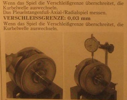

Re: Pleuellager: wieviel Spiel? - Thumbnail von hembrock3 hembrock3 - 07.11.23 22:53 Uhr Klicks:17
hier noch ein Beispiel:
Bei einer Honda CR500 (etwas andere Klasse, aber auch ein Zweitakter) mit viel größeren Lagern ist das Pleuellagerspiel mit 0,008-0,02mm angegeben, Verschleißgrenze ist 0,03mm.
Wenn man es messen kann, kann man bewerten.
Meine ausgebaute Saxonetten-Kurbelwelle hat wie schon geschrieben 0,07-0,08mm Spiel.
Eine gebraucht gekaufte hat 0,06mm Spiel, wurde mir als gut verkauft.
Beispielbild zum messen:

Bisken wat rumgoggeln ,Simsonforum und Aussage mit radial 0,03mm finden .
https://www.schwalbennest.de/simson/thread/122156-kippspiel-pleuel-ist-das-noch-im-rahmen/
Deine 0,03 und die Simson 0,03 ist doch dann schon ein etwaiges Richtmaß , oder ? Wenn du aber ein Maß für die Saxo finden solltest...? Schön und kannst du unserer ( zumeist nicht mit Meßtechnik ausgerüsteten) Truppe dann ja mitteilen . Für dich würde das dann doch heißen dass du deine bis Dato gemessenen Kurbelwellen entsorgen müßtest , oder ?

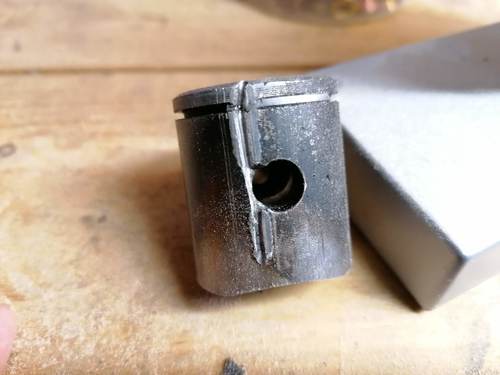

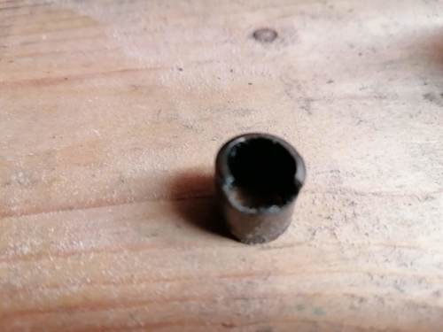

Re: Pleuellager: wieviel Spiel? - Thumbnail von Herbert Herbert Administrator - 08.11.23 16:40 Uhr Klicks:21
Das Nadellager oben in der Pleuelstange, wo der Kolbenbolzen durchgeht, hat auch etwas Spiel. Bei zu hohen Drehzahlen verabschiedet es sich dann mit grausamen Folgen.

Hallo Dietmar,
habe noch eine KW gekauft und gemessen.
Da das nicht ganz einfach mit der Parallelität ist, habe ich die 0,03-0,04 als noch gut bewertet.
Die andere mit 0,06 möchte ich dann nicht mehr einbauen, ist eigentlich ja schon verschlissen....
Mal sehen was der Verkäufer dazu sagt.
Das soweit zu der letzten Frage.
Die Messuhren habe ich von der Firma, wenn die ausgemustert werden. Aber man bekommt die wie gesagt auch schon für 10€ gekauft, gehört für mich zum Werkzeug dazu.
Das bisken rumgoogeln hab ich auch gemacht, aber im Mofa Bereich nichts gefunden.
Die von dir gefundenen 0,03mm von der Simson sind dann wie du schon schriebst ein guter Anhaltswerte, wie auch von der CR.

Re: Pleuellager: wieviel Spiel? - Thumbnail von hembrock3 hembrock3 - 12.11.23 14:06 Uhr Klicks:21
in der Kürze der Zeit habe ich noch keine Antwort erhalten.
Auch wenn sich im Nachbarforum schon über meine Messmethode tlw. lustig gemacht wird, habe ich dann auch noch mal konventionell (sprich Handfühlmethode) verglichen und zwar mit der Methode die dort mittels einer 1,9mm dicken Unterlegscheibe beschrieben ist.
(Dietmar kennt das ja).
Das funktioniert ganz gut und bestätigt meine Meinung.
0,03mm Spiel sind mit dieser Methode fast nicht zu spüren, während die 0,06mm deutlich zu spüren, sehen und hören sind. Die 0,06mm Höhenspiel sind damit für mich Ausschuss.
Meine persönlichen Meßwerte für gut / schlecht sind damit festgelegt. Vielleicht gibt es noch einen Wert von Sachs.
