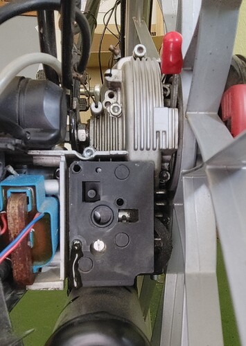

Heute morgen wollte ich von meiner Nachtschicht nach Hause fahren, alles wie gewohnt.
Auf halbem Weg gab es kurz Leistungseinbrüche, als wäre mein Tank leer. Kurz angehalten und auf den Benzinfilter geschaut, er war voll.
Also weitergefahren, keine Probleme mehr.
Kurz bevor ich mein Ziel erreichte, sackte Leistung deutlich ab (gerade Strecke).
Bei Vollgas drehte der Motor gefühlt auf 30%, und es kam keine Leistung am Hinterrad an.
Im Rückspiegel sehe ich den Weg hinter mir voller dichtem Rauch.
Sofort Motor aus und ins Heim geradelt.
Wenn ich jetzt am Seil ziehe, 3-4 mal hintereinander hat sich so ein Druck aufgebaut dass das Seil blockiert. Par Sekunden später kann ich wieder ziehen.
Dieser Druck hat sogar meine Kerze gelockert!
Öl vorne und hinten. Roch auch stark nach Getriebeöl.

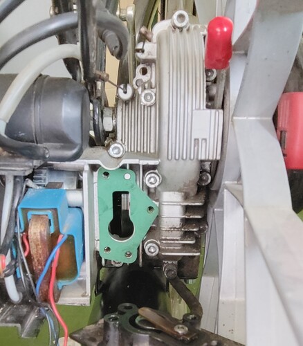

Die platte hinterm Vergaser hat unten links Öl ausgegeben. Das habe ich ablaufen lassen und eine neue Dichtung eingesetzt.
-Dekompressionsventil überprüft und gereinigt.
-Vergaser tiefengereinigt.
Dennoch baut sich ein enormer druck auf beim anziehen. Es röchelt nach Luft an der hinterradbremse.
Der Auspuff ist eine Woche alt, original Sachs Ersatzteil. Diesen abgebaut und untenrum mal geschaut. Ölig aber mehr nicht.
Könnten das die Simmerringe sein? Oder (hoffentlich) etwas ganz banales? 399er Motor in sonst sehr gutem Zustand.
Vielen Dank für eure Aufmerksamkeit,
-David

Ich würde auf den Simmerring tippen.
Re: Sparta Rauchte und startet nicht mehr - Thumbnail von didiwagener didiwagener - 12.05.25 08:08 Uhr Klicks:18
Tja David - Ich vermute mal dass das kein 499er oder 599er Motor ist und auch egal - da gibbet dann wohl kein Weg dran vorbei und : Ab in deine kleine Werkstatt , Motor auf , nachschauen und den wahrscheinlich rausgerutschen Simmerring wieder in Position bringen .
Ein evtl. Wechsel vom Innneren und Polradseitigem solltest du dann evtl. anstreben . Den Inneren mit Körner - oder Klebemethode fixieren wäre dann auch nicht schlecht . Giebt also wat zu tun und ab :andiearbeit: und sach uns dann ma bescheid wenn wieder fertig...

Also, ich habe den Motor von der Achse genommen, in Seitenlage damit die distanzringe nicht rumfallen. Das ganze dann mit einem Draht gesichert.
Kolben gereinigt, Kolbenring & Simmerringe erneuert, körnerpunkte gesetzt um ein erneutes ausrutschen zu verhindern.
In Schräglage alles wieder zusammengesetzt.
Ich kann diese Methode der Demontage auf keinen Fall Empfehlen. Ein ordentlicher Ritzelabzieher ist ein muss!
Ebenso ein spezialwerkzeug um die Bremsbacken wieder zu montieren. Mit der Hand ist es sehr sehr kraftaufwendig.
Jetzt fährt die Sparta wieder. Zieht auch besser.
