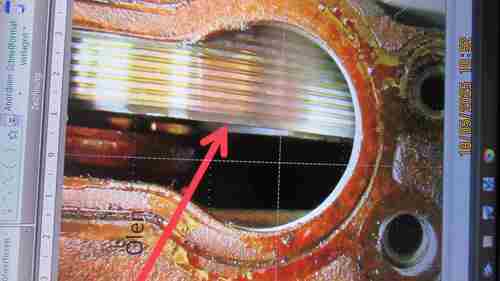

Re: Kupplung trennt nicht? - Thumbnail von Derneue Derneue - 20.05.25 11:19 Uhr Klicks:14
Vielen lieben Dank für die pfiffige Idee. Habe Nähmaschinenöl mit einer Einwegspritze aufgebracht. Hat leider nichts bewirkt. Bei abmontierter Seilzugmechanik dreht das Hinterrad vorwärts frei und rückwärts dreht sich das Polrad mit.

Re: Kupplung trennt nicht? - Thumbnail von SvenBecker SvenBecker - 19.05.25 13:34 Uhr Klicks:20
Re: Kupplung trennt nicht? - Thumbnail von Pusy Pusy - 19.05.25 22:02 Uhr Klicks:19
Re: Kupplung trennt nicht? - Thumbnail von Herbert Herbert Administrator - 20.05.25 10:30 Uhr Klicks:17
