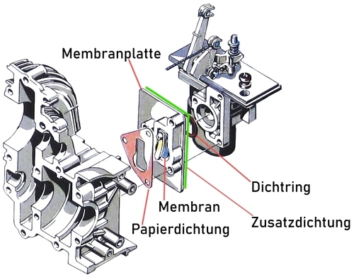

Hallo an alle,
nachdem ich mit eurer Hilfe einen schwierigen Fehler beseitigen konnte, muss ich mich heute nochmal an euch wenden. Damals war es ein ganz feiner Riss in der Membran, der kaum zu sehen war.
Zur Zeit habe ich über Nacht folgende Symptomatik: Der Motor springt an - sowohl im Choke-Modus als auch normal, läuft dann ca. 5 Sekunden mit geringer Drehzahl und geht dann wieder aus.
Der Benzinzufluss ist okay, die Hauptdüse ist gereinigt. Ich vermutete nicht, dass es etwas Elektrisches sein kann, habe aber trotzdem die Zündkerze und das Elektronikmodul gewechselt: Ohne Erfolg.
An welcher Stelle kann ich denn noch suchen, ob und wo der Benzinzufluss gestört ist?
Danke im Voraus und schöne Adventsgrüße!
Helmut aus Jena :confused:

Zusammenbau zur Kontrolle:
Wie ist der Spritlauf?
Tank-Schlauch-Filter-Hahn-Vergasereinlass ????
Ist alles sauber? Schwimmt im Tank nichts raum?
Stimmt die Einstellung des Leerlaufs? Bowdenzüge ?
Der Motor geht aus wenn Du den Choke eingestellt hast ?
Dann kann es sich nur um Falschluft handeln. Anschluss Vergaser an Motor dicht ? Wirklich?
Ist der Luftfilter trocken oder nass?
:wink: Wilhelm
