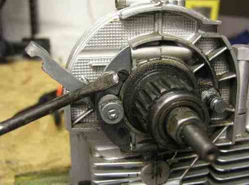

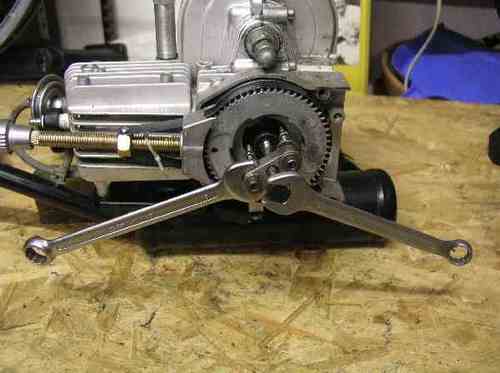

Nach dem Entfernen der Membranplatte und der Zündspule muss die Mutter vor dem Polrad gelöst werden
Linksgewinde!!
Der Polradabzieher wird angesetzt
Polradabzieher in Aktion

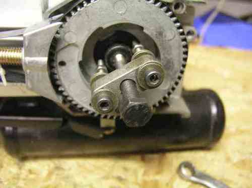

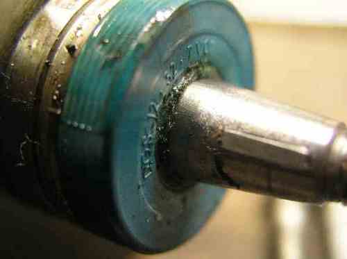

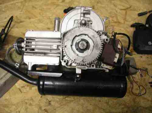

Der Motor ohne Polrad . Dahinter wird der Simmering sichtbar. Wenn er defekt ist, hat der Motor keine Leistung.
Der Simmering war defekt (ausgefranst)

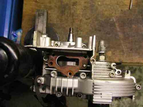

Den Motor senkrecht einspannen

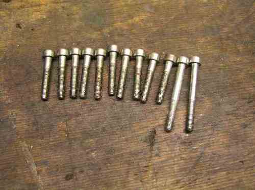

Die 12 Imbusschrauben entfernen.

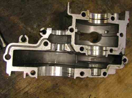

Die obere Motorschale kann nun abgenommen werden
Das Innenleben des 499-er wird sichtbar
Die Getriebewelle wurde entfernt

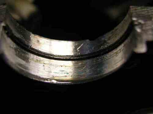

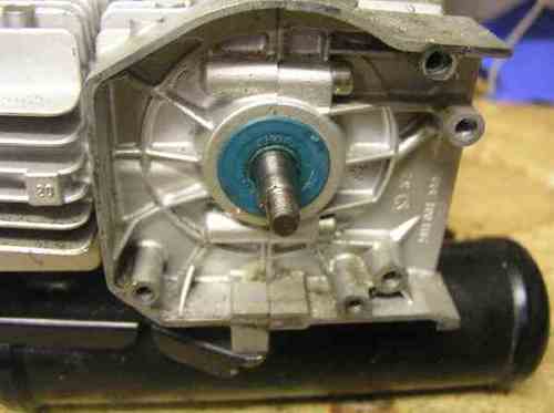

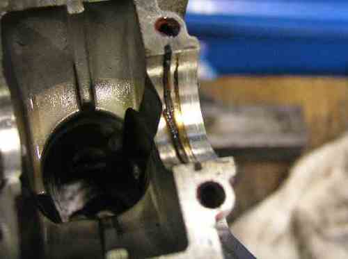

Die Fehler werden sichtbar: Undichtes Simmerringlager
Auch hier darf kein Öl austreten

Der motor wurde wohl schon einmal geöffnet. Dieses war an der Fächerschraube zu erkennen, in die ein Schlitz gefräst war. Auch war etwas stümperhaft Dichtungsmaterial aufgetragen. Ansonsten ist der Motor äusserlich wie neu. Auch die Schläuche vom Dekoventil zur Membranplatte sind sauber (nicht ölverschmiert) Die Kühlrippen sind sauber. Warum er mal geöffnet wurde steht in den Sternen.

Die Nut für die Halbschale sieht aus als ob gar keine drin war.
