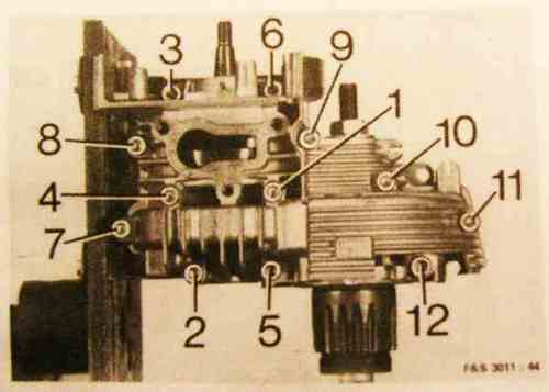

hier nun der Zusammenbau des Motors:

Die 12 Schrauben in der angegebenen Reihenfolge einschrauben
http://www.hilfsmotor.eu/galleryimages/UxxF8SMt.jpg
