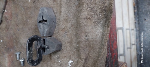

Re: Schwingungsdämpfer - Thumbnail von Baki Baki - 28.04.24 09:34 Uhr Klicks:30
Hallo zusammen, ich greife dieses Thema mal aus dem Leichenkeller aus :freu:
Ich finde auch, dass die original Lösung eine absolute Fehlkonstruktion ist. Mir ist das Ding während der Fahrt rausgefallen…
So wie ich das aus dem Foto erkennen kann, ist das ein Selbstbau. Ich werde das umsetzen und Rückmeldung geben. Um eine rostfreie Stahlplatte kommt man hier nicht herum, weicheres Metall wird nachgeben.
Re: Schwingungsdämpfer - Thumbnail von Alpenflitzer Alpenflitzer - 28.04.24 18:09 Uhr Klicks:29
M.E. ist das keine Fehlkonstruktion. Ich fahre seit 2007 Saxo mit vielen Bergen und Abfahrten auf holprigen Waldstrassen und mir ist der original Dämpfer noch nie rausgefallen.:up:
Man sollte halt ein Qualitätsgummi und selbstsichernde Muttern verwenden
Re: Schwingungsdämpfer - Thumbnail von Baki Baki - 28.04.24 18:40 Uhr Klicks:26
Das Gummi wird doch nur reingedrückt und die Schraube vom Auspuff ist noch Original… :skeptisch:
Re: Schwingungsdämpfer - Thumbnail von Alpenflitzer Alpenflitzer - 29.04.24 11:35 Uhr Klicks:23
Entweder das Gummi ist gealtert oder der O-Ring am Auspuff ist zu groß. Dadurch - und auch die nicht spannungsfreie Radmontage - kann es passieren, daß der Silent wandert.
Ansonsten halten die Sachs Gummis prima. Wechseln, ca 3,90 €.
Ich habe mir vor 2-3 Jahren Spezialgummis für den Auspuff Silent gekauft und die halten bis heute. Habe leider nicht mehr den Lieferanten gefunden.
Re: Schwingungsdämpfer - Thumbnail von Baki Baki - 29.04.24 13:45 Uhr Klicks:23
Inwiefern speziell? Bei mir ist es tatsächlich Alterung. Ich hab den Auspuff gestern abmontiert…heiliger bimbam!
Aber wenigstens kommt ich den Originalständer endlich festziehen :lachtot:
Re: Schwingungsdämpfer - Thumbnail von Alpenflitzer Alpenflitzer - 29.04.24 17:28 Uhr Klicks:23
:up: :up:
Der Gummi-Silent füllt den gesamten Innenraum aus und hat rund herum eine Art Kragen aus Gummi. Dadurch ist der Silent fest eingepresst und kann nur mit Gewalt wieder rausgehebelt werden.
Re: Schwingungsdämpfer - Thumbnail von didiwagener didiwagener - 29.04.24 18:32 Uhr Klicks:24
Höma Flitzerlein:smile: und mit Erlaub : Eigentlich ist die so gestaltete Originalhalterung doch eine Fehlkonstruktion .
Das Gummi ist gerade in Haupstoßrichtung (nach vorne ) zu schwach . Das Flacheisen wirkt messerartig auf die dünne Stelle vom Schwingsdämpfer ein , zereibt diese Stelle und dann scheppert´s am Rahmen .:sad2:
Rausgefallen ist mir allerdings noch nie ein Gummi .
Eigentlich sollte die Aufhängung mit dem Originalgummi dann so gestaltet sein .Hauptstoßrichtung dann in die dickere Gummiseite.
Rundgummi mit Gewindestangen ist aber auch eine gute und haltbare Lösung :up:
