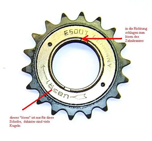

wie schon von den Mitgliedern beschrieben villeicht noch mal mit Bild. Es gibt nur eine Richtung zum lösen des Zahnkranzes
http://www.hilfsmotor.eu/galleryimages/CTxwsb7Y.jpg
Ansonsten wie Bernhard beschrieben hat, versuchen die konterung Konus- und 6kant Schraube auf zu heben und hinterher in aller Ruhe das Ritzel entfernen.
Gruss Dieter
