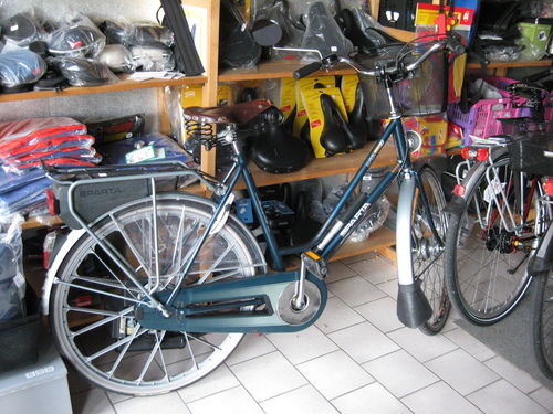

Re: kaufberatung und anfängerfragen... - Thumbnail von gotim gotim - 22.09.09 21:09 Uhr Klicks:56
habe sie mir nun nochmal angesehen.
leider hatte der händler keinen sprit da um den motor zu starten. ist nur ein sehr kleiner fahrradladen.
soll 300€ kosten ohne garantie.
http://www.hilfsmotor.eu/galleryimages/25zsg6wf.jpg
weitere bilder sind in meiner gallerie zu sehen.
was haltet ihr von der sparta?
fahre die tage nochmal mit sprit hin.
braucht sie 1:100 oder 1:50?
Tim
Re: kaufberatung und anfängerfragen... - Thumbnail von Erwin M. Erwin M. - 23.09.09 06:32 Uhr Klicks:54
Zu teuer schau mal bei EBay nach, da gibt es bessere.
Bei der Sparta bricht leicht der Rahmen unten am Tretlager, hat ein Bekannter von mir gehabt und auch schon zahlreiche andere Leute.
Also Rad auf den Kopf und Schweißstellen am Tretlager genau begutachten.
Lackrisse sind Rahmenbrüche!!!!
Erwin
