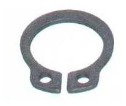

Re: den Sicherungsring verbogen - Thumbnail von erwin-b erwin-b - 13.11.09 07:16 Uhr Klicks:46
@christian,
ich vermute du hast ein wenig zu viel den ring gespreizt. zum abnehmen des ringes genügt ein ganz klein wenig den ring mit der richtigen zange zu spreizen und dann nach oben vom schaft zu ziehen. das geht normalerweise spielend leicht. ein neuer ring muß auch nicht genauso aussehen wie der von dir abgebildete. diese (siehe foto) bekommst du im gut sortierten baumarkt für wenige cent zu kaufen.
http://www.hilfsmotor.eu/galleryimages/yE1qq9DH.jpg
Re: den Sicherungsring verbogen - Thumbnail von kuro2 kuro2 - 13.11.09 17:17 Uhr Klicks:42
Hallo erwin-b,
Dank für Deinen Tipp. Als ich gestern des nachts im Internet spazieren ging, habe ich genau den von Dir als Bild dargestellten Ring aufgestöbert ... und natürlich gleich bestellt (100 Stück). :smile: Innendurchmesser 4,7 mm
Das wird wohl für die nächsten Jahre reichen. Und das positive daran ist, dass dann auch meine Zange passen wird. :up:
Nochmals danke und freundliche Grüße von
Christian
... und noch eine erfreuliche Nachricht an alle, die sich über mein Ungeschick so viele Gedanken machten:
Ich habe es geschafft!!!!!!
Der Sicherungsring sitzt auf dem Starterschaft!!!!!!!!
Ich danke Euch allen und grüße sehr freundlich
Christian
Re: den Sicherungsring verbogen - Thumbnail von erwin-b erwin-b - 14.11.09 22:30 Uhr Klicks:40
hallo christian,
das freut mich für dich. wie du siehst sind nicht in jedem fall "teure" originalersatzteile notwendig.
erwin
