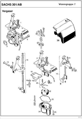

Oh Gott, da ist eine Feder rausgefallen. Ich habe ewig gesucht wo die rein muss und nur einen Punkt gefunden wo sie passt...und zwar an der Vergaserseite unten auf einen Kunststoffgnubbel und oben über einen Stift. War das richtig? Gibt es da eine gute groe Explosionsteilzeichnung?

Hallo Monte
die Feder verbindet den Schalter (bewegliches Messingplättchen)mit dem Vergasergehäuse. Der von dir angesprochene Stift ist richtig. Dort sitzt die Feder drauf.

Re: Motor lässt sich nicht abschalten - Thumbnail von Alexander Alexander - 25.01.10 21:04 Uhr Klicks:38
da noch ein Versuch diesesmat TK-Vergaser,
http://www.hilfsmotor.eu/galleryimages/jTTyMUcA.jpg
evtl etwas deutlicher zu sehen.
Alex
PS: nee auch nicht wesentlich deutlicher. Ich werd mal daran arbeiten.
Bilder gehen hier nicht größere Darstellung.
Werde es mal über meine Wbseite versuchen.
Re: Motor lässt sich nicht abschalten - Thumbnail von Alexander Alexander - 25.01.10 21:36 Uhr Klicks:37
so, jetzt etwas größer
http://www.schau-malrein.de/TKVergaser.jpg
Alex
Re: Motor lässt sich nicht abschalten - Thumbnail von Montepit Montepit - 26.01.10 05:54 Uhr Klicks:39
Oh Danke, sieht gut aus.
Müßte die Feder neben der Zahl 24 sein, oder?
