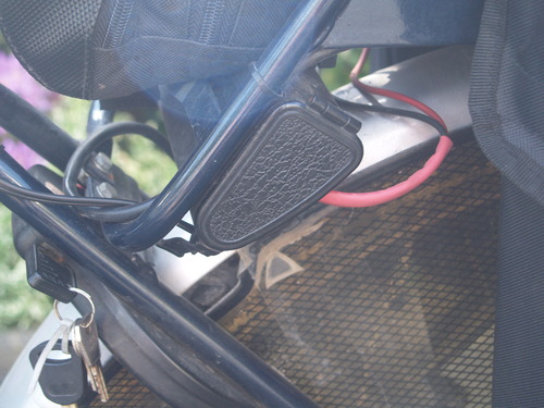

Das Kabel in der Werkzeugbox habe ich nun mit einem Kabel verbunden, welches nach vorne zum Lenker geht.
http://www.hilfsmotor.eu/galleryimages/c0UlARBW.jpg

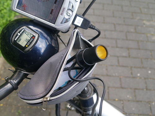

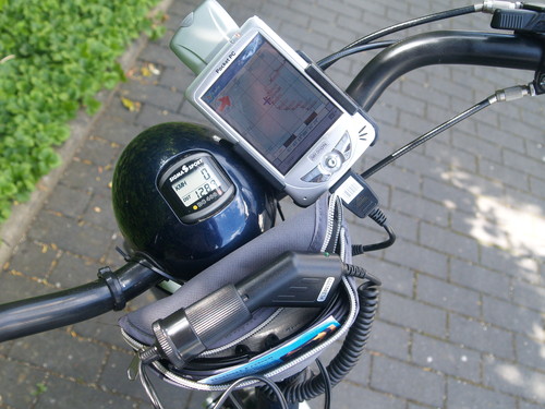

An dem Ende befindet sich eine Zigarettenansteckerdose. Diese wiederrum benötige ich zum Anschluss des Ladekabels für das Navi.
http://www.hilfsmotor.eu/galleryimages/0cCro375.jpg
http://www.hilfsmotor.eu/galleryimages/kLUjNUNu.jpg
Am Lenker finden Stecker und Buchse in der Brillentasche Platz.

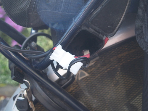

Die Verbindung der Kabel ist sicher in der Werkzeugbox aufgehoben.
http://www.hilfsmotor.eu/galleryimages/eHcRRbt7.jpg

Die Dose bietet auch die Möglichkeit zum Anschluss anderer Kleingeräte, wi z.B. einer Lampe.
Beim Anschluss des Navis ist unbedingt auf die richtige Polung zu achten.
