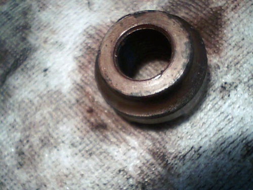

da hatte ich doch gestern noch geschrieben, dass die Saxonette wunderbar läuft. Gestern wollte ich sie ein wenig pflegen und habe dabei festgestellt, dass sich das Hinterrad leicht hin- und herbewegen ließ.
meine erste Vermutung war, dass sich evtl. der Stellkonus gelöst hatte.
Beim näheren Betrachten musste ich feststellen, dass sich an dem inneren Dichtring der Nabenhülse eine schmierig-braune Emulsion befand. Ich habe den Stellkonus entfernt und konnte meinen Augen nicht trauen. Der Kugelhalter war total verrostet, ebenso die Kukeln und der Stellkonus.
Wie kann das sein, da die Lager doch durch das Getriebeöl geschmiert werden?
http://www.hilfsmotor.eu/galleryimages/bvN2luCg.jpg
http://www.hilfsmotor.eu/galleryimages/xwoy97YG.jpg
Der Abrieb war so groß, dass das Hinterrad seitlich bewegt werden konnte.
