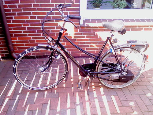

Re: Sparta Kaufen, UPDATE: Gekauft! - Thumbnail von does02 does02 - 25.06.10 17:09 Uhr Klicks:33
Hi Hilfsmotor-Freunde!
Neues von mir: Motor zusammen und eingebaut. Sparta läuft! :up:
http://www.hilfsmotor.eu/galleryimages/zqXJOa13.jpg
