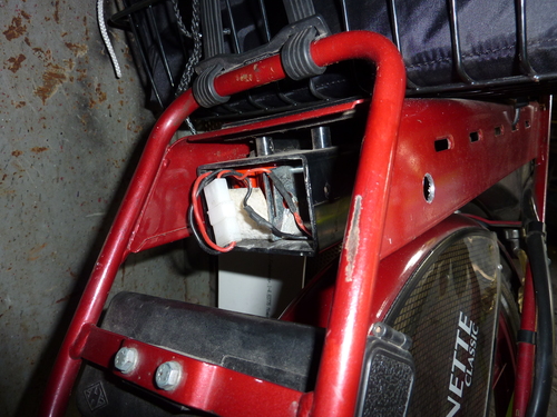

Ein Loch ins Blech für die Befestigung der Buchse und in Verlängerung für die Anschlußkabel in den Schaltkasten gebohrt.
http://www.hilfsmotor.eu/galleryimages/57SW0vvT.jpg

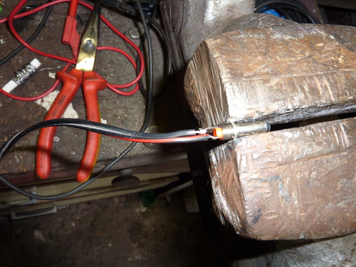

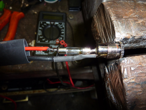

Drähte und eine Sicherung als Sabotageschutz an die Buchse angelötet.Wer´s nachmachen will: 1A,die Sicherung.0,5A war zu wenig - ist durchgeknallt.
http://www.hilfsmotor.eu/galleryimages/mQ8osR7C.jpg

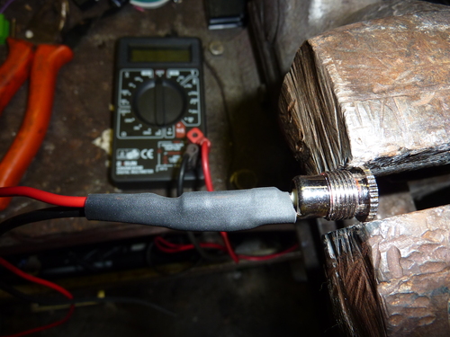

Schrumpfschlauch drüber
http://www.hilfsmotor.eu/galleryimages/vuCo2WqM.jpg

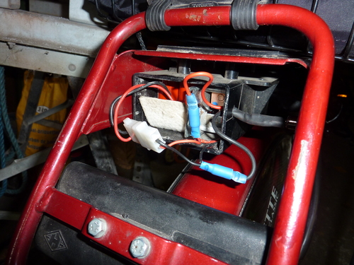

Verbindlichkeiten geschafft.
http://www.hilfsmotor.eu/galleryimages/HRvctUFz.jpg
Ich haben fertig.
http://www.hilfsmotor.eu/galleryimages/1e1twPbu.jpg

So, hat mir keine Ruhe gelassen. Manchmal vermeint man ja auch nur Stimmen im Wind zu hören.
Wie man hier sieht liegt sowieso immer Spannung an der Elektronik an. Nämlich die Batteriespannung.
http://www.hilfsmotor.eu/galleryimages/eow1fhJX.jpg
Habe ja mit der Änderung nix anderes gemacht als parallel dazu die Ladespannung zu legen.Wenn die Ladespule Strom ziehen würde dann wäre ja auch bei der Originalschaltung die Batterie ruckzuck leer.
Also - geht doch.Meine Kleine hängt wieder am Fläschchen - ähh ich meine am Strom.
