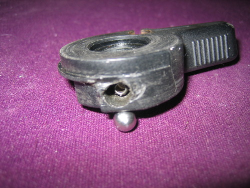

Jetzt aber zu dem Problem zu dem ich hier noch nichts gefunden habe: Der Hebel am Gasgriff (0 / 1 / Choke) lÀsst sich nicht in den Positionen 0/1 feststellen. Er wird konstant durch die Feder am Vergaser in Stellung "Choke" gezogen.
Da mĂŒsste doch eine Arretierung fĂŒr die anderen beiden Positionen sein. Ich kann aber im Hebel nichts finden das diese Funktion hat/hatte.

wenn du die Platte an dem Chokesteller abmachst sollte am Rand dieser Seilscheibe eine Kugel zu sehen sein.(zumindest in Stellung Choke) Diese Kugel ist in einem KunststofftrÀger mit einer Feder gelagert. Diese Kugel rastet bei den entsprechenden Stellungen ein. Mal kontrolieren..

Erstmal danke fĂŒr den Tip aber: da ist nichts aber auch gar nichts.
Lediglich der Hebel der sich dank des freigÀngigen Bowdenzuges fröhlich in Stellung Choke schwingt...
Ich habe auch nach Vertiefungen fĂŒr die Rastpositionen oder Feder(n) gesucht, finde aber nichts was dem zu entsprechen scheint.
Ein Foto wÀre sehr hilfreich. Gibts irgendwo eines? Dann hÀtte ich die Chance etwas anzufertigen.

Kannst Du mir bitte noch sagen ob die Kugel mit Feder an der Seilscheibe oder im GehÀuse sein soll? Dann kann ich gezielter suchen von wo sie verschwunden ist.

Die Kugel ist nicht im GehĂ€use, sondern an der Seilscheibe (heißt das so?), also am beweglichen Teil des Schalters. Das war auch bei mir das Problem: Die Kugel rutschte raus, als ich den Schalter zu weit nach rechts bewegt hatte (am GehĂ€use war ein kleines StĂŒck abgebrochen), die Kugel rutschte raus aus der FĂŒhrung und der Schalter klemmte.

Die Standartstellung des Chokes ist zu, d.h. der Hebel am Lenker steht auf Choke. Durch Zug wird dann gegen die Federkraft des Chokehebels hinten am Vergaser auf Fahrstellung geschaltet. Fehlt also diese Kugel oder ist diese Mechanik defekt, rutscht der Chokehebel am Lenker immer in die Start bzw. Chokestellung.
Re: "Betriebsartenschalter" defekt ?? - Thumbnail von dgohlke dgohlke - 29.09.10 11:31 Uhr Klicks:37
siehe Bild
[IMG]http://i51.tinypic.com/69kprd.jpg[/IMG]
die Kugel ist in der Seilscheibe.

Kugel, Feder und Halterung waren weg. WĂ€hrend ich noch ĂŒberlegte wieviele Kugellager ich töten muss um eine passende Kugel zu bekommen, fiel mir ein dass der Hebel beim ersten Startversuch noch schwer (sehr schwer) ging. Ohne viel Hoffnung habe ich die Terrasse in diesem Bereich abgesucht und die Kugel tatsĂ€chlich wiedergefunden. Feder und Halterung sind aber vermtl. der Laubfegerei meiner Frau zum Opfer gefallen.
Ok, eine Feder findet sich in jedem Kugelschreiber und gegen das Herausfallen muss ich mir was einfallen lassen.
