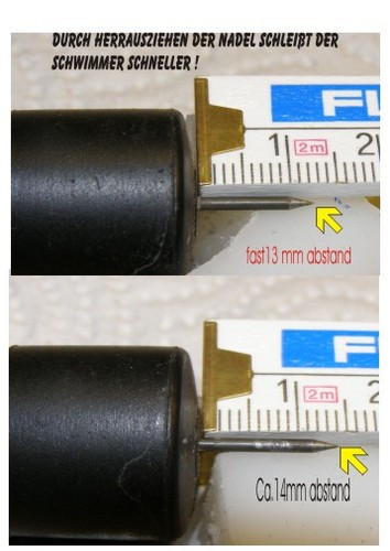

Die älteren Schwimmer haben unten einen "Stift", der in der Plastikführung der Schwimmerkammer lose geführt wird.
Zum dichten schließen ist aber nur die obere Nadel wichtig,
meine mußte ich mit Polierpaste in den Sitz einschleifen, bis sie zuverlässig abgedichtet hat.
Für die Gemischbildung ist der obere Abstand enscheident (zu fett oder zu mager), Wolle hat da was vorbereitet.......
http://www.hilfsmotor.eu/galleryimages/4A7czuVd.jpg
Nach Kerzenbild optimieren !
Ein halber Millimeter liegt zwischen Fett und Mager !
So, nu mal loß !
