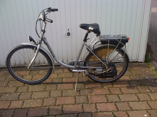

Re: Saxonette gekauft wie gehts weiter? - Thumbnail von mofarocker mofarocker - 20.11.10 12:59 Uhr Klicks:75
hab mal ein bild eingefügt,
damit man weiß um was es geht :wink:
http://www.hilfsmotor.eu/galleryimages/g0qSpwXZ.jpg
lg
Hallo mofarocker!
Auf dem Bild ist eine Saxonette-Classic Modell Baujahr 2001 zusehen.Fg.Nr müßte sein 519...(Buchstabe)01 usw.
Warum 1991? Oder sie ist umgebaut worden.
Gruß Manfred
Re: Saxonette gekauft wie gehts weiter? - Thumbnail von mofarocker mofarocker - 20.11.10 23:27 Uhr Klicks:70
Hallo Manfred,
Du hast Recht:up:
Der Verkäufer hat gemeint die wäre von 1991,(war so auch im Quoaka)
habe mir das aber nicht näher angeschaut.
Aber in der Betriebserlaubnis steht 2001.
Ist das jetzt besser oder schlechter?
Lg Roland
Re: Saxonette gekauft wie gehts weiter? - Thumbnail von dgohlke dgohlke - 21.11.10 00:13 Uhr Klicks:73
na ja sag mal 10 Jahre besser....
Das ist der Schritt von der Classik hin zur Luxus aber mit der 559er Felge(mal nachsehen steht auf der Felge) dann ist Platz für dicke Reifen...

hab für das möf 170 euro bezahlt,denke das der preis o.k. war oder was denkt ihr?
hier noch ein bild von hinterrad mit motor.
http://www.hilfsmotor.eu/galleryimages/Wx0ckGZy.jpg
lg
Re: Saxonette gekauft wie gehts weiter? - Thumbnail von hotte hotte - 04.12.10 13:31 Uhr Klicks:48
Das war doch ein SUPERSCHNÄPPCHEN
gruß hotte
Re: Saxonette gekauft wie gehts weiter? - Thumbnail von Samy Samy - 04.12.10 16:03 Uhr Klicks:55
sieht viel besser aus als gedacht.
