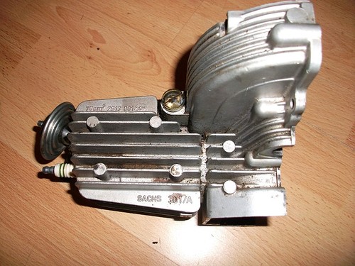

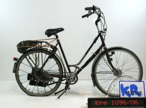

Habe meine Saxonette bei einer Fundbüroversteigerung als Bastelobjekt für 50€ gekauft, so sah sie aus:
http://www.hilfsmotor.eu/galleryimages/jGvUaZmF.jpg

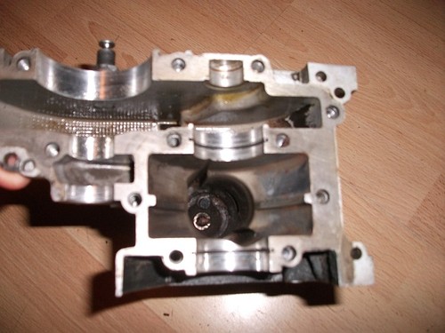

Bestandsaufname:

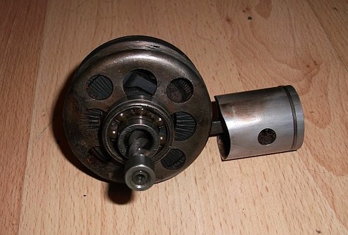

Kurbelwellenlager hat wohl ein bißchen am Lagersitz gefressen?
http://www.hilfsmotor.eu/galleryimages/6EAuWVer.jpg
http://www.hilfsmotor.eu/galleryimages/E9Qj6o5t.jpg

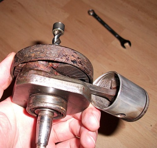

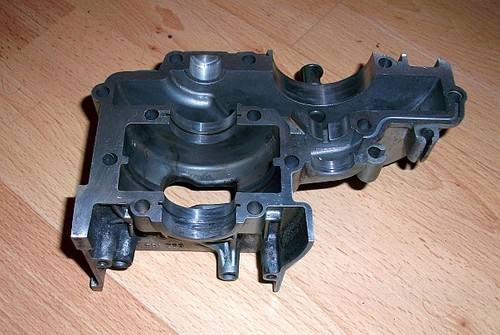

hier dasselbe, im Zylinder ist noch ein Rosthaufen...
http://www.hilfsmotor.eu/galleryimages/g44owzR0.jpg
auch hier, Rost Rost Rost :skeptisch:
http://www.hilfsmotor.eu/galleryimages/pSYHT8HM.jpg
Der Kolben hat zumindest schonmal geklemmt, vom Kolbenring ist nicht soo viel übrig, mal schauen, vielleicht Ring od. Kolben neu...

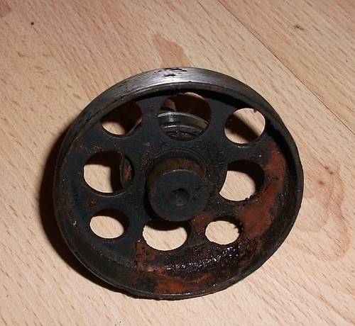

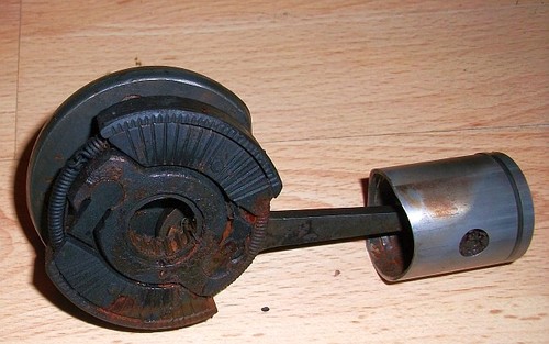

hier ist ordentlich entrosten angesagt...:eek:
http://www.hilfsmotor.eu/galleryimages/hYQchJTC.jpg
http://www.hilfsmotor.eu/galleryimages/DvAMmyJq.jpg
Nadellager ist natürlich hin, KW-Lager werden wohl auch neu...
http://www.hilfsmotor.eu/galleryimages/4LaR8Ke5.jpg

Die Kupplung kannst du noch gebrauchen (nur die Feder erneuern gibt es einzeln) den Rest als Schmuck an die Wand hängen, nee wirklich. Die Nadeln vom Lager haben so innigen Kontakt zu Lagerfläche da sind nach entrosten die Stellen zu fühlen. Schlimm ist es mit dem unteren Pleullager das ist nicht aus zu tauschen. Kolben mit neuen Ring und Kolbenbolzen mit Lager sollte auch noch gehen. Aber für 50 Euro doch schon mal ein Anfang..

wie sieht denn der Zylinder aus? Wenn der Kolben Riefen hat und der Kolbenring gebroche ist, dann dürfte der Zylinder auch etwas mitbekommen haben.
Das sieht alles nicht besonders gut aus.

..ich würde erst mal den Zylinder sorgfältig reinigen
(weiß nicht was das Beste dazu ist)
dann mal auf Riefen inspizieren ,
der Kolben sieht nicht unbedingt so schlecht aus,
dann die Kurbelwelleneinheit in Diesel ertränken und einen Tag stehen lassen dann mit Kaltreiniger evtl. Benzin alles
säubern.
sieht meiner Ansicht nach schlimmer aus als es ist.

und die Rostflecken an der Kupplungsglocke,sowie im Bereich der Kupplungsbacken lassen sich nach dem Einweichen mit einer Stahlbürste,oder einer rotierenden Stahlbürstenscheibe entfernen.
Wenn der Kolben einen neuen Kolbenring erhalten hat,würde ich erst mal alles zusammenschrauben und die Kompression messen.Wenn sie noch bei 6-7bar liegt ist Polen noch nicht verloren.
Eine neue Kupplung würde ich aber auch wenn der alte Kupplungsbelag noch nicht gänzlich runter ist,einbauen!
Die Lagerschalen würde ich vorsichtig polieren,sowie insgesamt alle Nadellager,auch das am Pleuellager wo der Kolbenbolzen durchgeht ersetzen ebenso wie die beiden Rillenkugellager gegen neue.So auch natürlich die Simmerringe!!!

Kontroliere mal ob an der Aufname für das Polrad, wo der Simmering sitzt( Pfeil) eine Riefe ist. Man kann es auf dem Foto nicht gut sehen.
Im Simmering sitzt eine Spannfeder und diese drückt sich bei hoher Laufleistung schon mal gerne durch wenn die Innenlippe nicht gut mit Heißlagerfett gefüllt wurde.
Dadurch bildet sich eine Kreisrunde Riefe. Falls eine da sein sollte drückt sich aus der Wirbelkammer Gemisch nach außen, auch ein neuer Ring bringt da keine abhilfe.
Wenn keine da ist sehe ich zum Wiedereinbau keine Probleme.

Ja da ist ne Riefe, auch mit dem Kupplungskorb bin ich nicht sonderlich glücklich, da ist schon recht viel Substanz weggerostet, mal schauen:down:

Re: Aufbau meiner Saxonette - Thumbnail von Serafino Serafino - 05.01.11 17:54 Uhr Klicks:44
Den Einbau dieser Kurbelwelle kann ich mit der Riefe nicht empfehlen, so wie das untere Wälzlager aussieht sind die 12 Walzen auch angegriffen.
Ich empfehle eine gut Gebrauchte KW inkl. Kupplung mit Korb, bekommt man bei E-Bucht zwischen 50-60 Eu.
Oder direckt einen gebr. 299 / 399er Motor besorgen.
