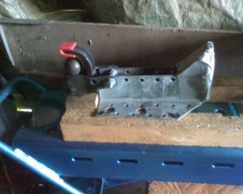

also ich habe an meinem gepäckträger
eine anhägerkupplung dran und mit dem anhänger
hab ich schon mal 115kg futter für meine kanninchen geholt und die strecke betrug ca.10km
und es ist nichts passiert (saxonette classic rahmen)
mfg niklas
bild der kupplung folgt gleich bin kurz draußen
nachtrag (bild)
http://www.hilfsmotor.eu/galleryimages/F077oH4f.jpg

Re: Frage zu Rahmenstabilität - Thumbnail von Serafino Serafino - 05.01.11 17:43 Uhr Klicks:47
Zu diesen 4 Spaxschrauben auf einer Dachlatte fehlen mir die Worte.
Und wenn da tatsächlich 115 Kg dran hängen !!!!
Hast du eigentlich kein verantwortungsgefühl deinen Mitmenschen gegenüber, wenn das ausreist, Junge du kommst in Teufelsküche.
Gottseidank ist der Träger nicht angebaut, lass es lieber, denke immer daran was passieren kann.

Da diese Kupplungen mehr,oder minder nicht viel taugen sollte unbedingt am Anhänger zusätzlich ein Verbindungsseil und am Möfchen befestigt werden für den Fall daß die Kupplung sich mal von alleine öffnet!
Mir ist das ohne Beladung des Hänger einmal passiert,deswegen nie ohne Sicherungsseil fahren!!!

Re: Frage zu Rahmenstabilität - Thumbnail von Serafino Serafino - 05.01.11 21:45 Uhr Klicks:38
Ich stelle mir gerade Bildlich vor wie Niklas mit 20 Km/h durch eine 90° Kurve fährt und sich der Anhänger, mit 100 kg beladen ,aus der verankerung löst. Jetzt hängt das Verbindungsseil ja noch am Rahmen, Niklas wird erbarmungslos mitgerissen, lieber kein Seil, ist aber nur meine Meinung.

Re: Frage zu Rahmenstabilität - Thumbnail von niklas niklas - 05.01.11 21:46 Uhr Klicks:41
oh danke für den tipp bernahrd
ich werde mir auch mal ein
sicherheitsseil machen:up:
normalerweise sind dort noch mehr schrauben drin bloß ich habe die möf momentan zerlegt und habe somit die
kupplung ab gehabt weil ich sie an meiner hercules prima dran geschraubt hatte
habe sie zur demonstration nur mit vier schrauben fiksiert
und die holz leisten sind sehr stabiel
zudem sind sie gut mit dem gepäckträger verschraubt
und ich wurde auch schon mal von der polizei angehalten (mit hänger)
und die meinten das wäre in ordnung :up:
mfg niklas

Re: Frage zu Rahmenstabilität - Thumbnail von hotte hotte - 10.01.11 15:34 Uhr Klicks:35
Hallo Niklas
die letzte Saxonette die ich mir zugelegt habe, hatte solch eine Anhängerkupplun dran, die ich denächst entferne.
http://www.hilfsmotor.eu/galleryimages/xpVwOZoS.jpg
