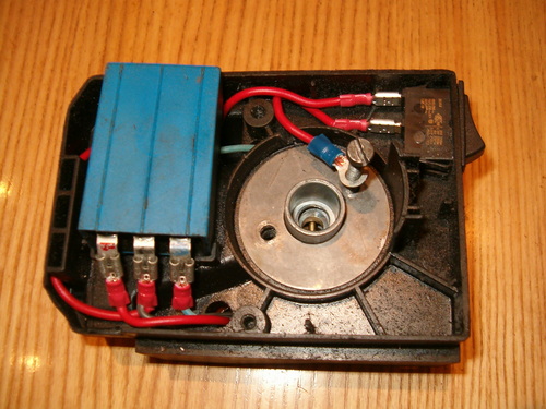

Re: Wegfahrsperre, Bastelvorschlag - Thumbnail von Stefan Stefan - 25.01.08 11:32 Uhr Klicks:98
Re: Wegfahrsperre, Bastelvorschlag - Thumbnail von Stefan Stefan - 02.02.08 13:27 Uhr Klicks:78
...habe mal weiter gebastelt
Schalterstellung I = Normalbetrieb
Schalterstellung II = Anziehsperre
Schalterstellung O = Trockenziehen der Kerze ohne sie auszubauen, da der Kurzschluß aufgehoben wird (für Leute die sich nicht bücken möchten oder es im Kreuz haben )
http://www.hilfsmotor.eu/galleryimages/DdOkkXVO.jpg
Gruß Stefan
Re: Wegfahrsperre, Bastelvorschlag - Thumbnail von Stefan Stefan - 03.02.08 16:32 Uhr Klicks:63
...für alle die das ausprobieren möchten die Zeichnung ist in meiner Bildergallerie.Bitte auch dort erstmal belassen.
Gruß Stefan

Hallo, habe einen passenden Schalter gefunden.
Abmessungen: 24x7,5x19 mm, Kosten: 30 Cent/St + Mwst + Versand.
Bild in meiner Galerie
würde ich auch hier reinsetzen, kann das aber (noch) nicht.
Wer von den Experten weiß, wo dieser Schalter am Luftfiltergehäuse versteckend Platz hat?
Gruß Eddi
