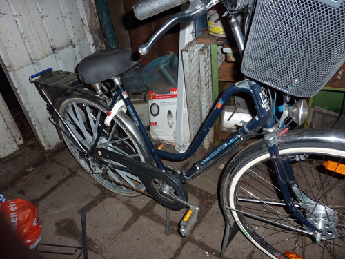

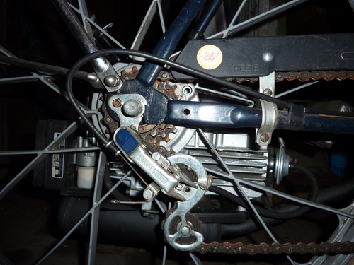

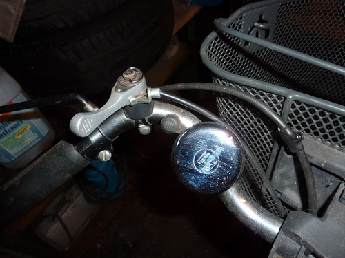

Sollst Du bekommen,die Bilder
Sparta,Kettenschutz
http://www.hilfsmotor.eu/galleryimages/wSeKNcOV.jpg
Dreigang
http://www.hilfsmotor.eu/galleryimages/QUFewBRk.jpg
http://www.hilfsmotor.eu/galleryimages/JLQVg7cx.jpg
Und sach nix über den Rost sonst:aufsmaul: Die steht nu schon ein ganzes Jahr ungenutzt rum.
Aber mit der Sparta mit Dreigang bin ich angefangen.Nu nur noch Classic und 5-Gang.Heute noch ein Erfolgserlebnis gehabt. Radfahrer mit sonem profimäßigem Rad vor mir .Ich immer schön dahinter . Erstes umdrehen mit abschätzigen Blick . Wat will der denn meine ich daraus gelesen zu haben .Dann stehend in den Pedalen - ich immer noch schön dahinter aber dann er schon mit panikartigem Blick beim Umsehen . Und dann kam mein Triumph - das Überholen:megagrin: An der nächsten Ampel dann beim zusammenstehen ich dann : Na Jung da hasse kein Chance wa.Aber kräftig mittreten mußte ich bei dem Spielchen schon.Und so ganz serienmäßig isse ja auch nicht meine Saxo. Geht eben nur mit ner Gangschaltung will ich damit sagen.

Ist das am Lenker ein Friktionsschalter?
Ich werde erstmal die preiswerte und schnelle Lösung von Thorsten versuchen, und wenn es mich nach mehr gelüstet habe ich gleich einen Geburtstagwunsch (ist bloß noch so lange hin...).
