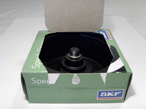

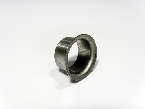

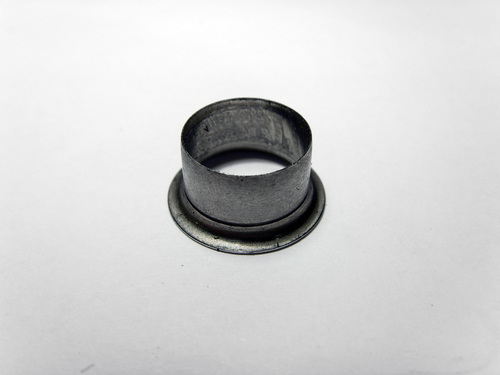

ich habe heute die Wellen-Reparaturhülse erhalten, und möchte euch
bitten, mir mit euren Meinungen dazu zu helfen.
Beim Auspacken mußte ich erstmal schmunzeln, über das Größenverhältnis (goße Verpackung, kleine Hülse ca.30€), war so ein Erlebnis wie beim Verlassen eines Juweliers nach einem Ringkauf.:wink:

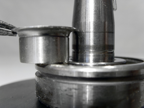

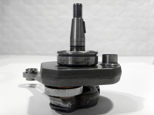

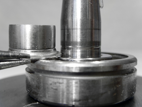

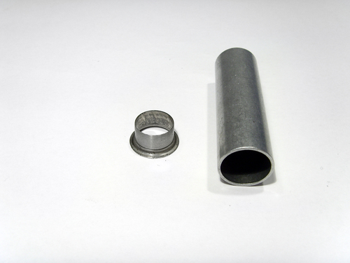

SKF empfiehlt die Hülse mit dem Einbauflansch voran mit dem beiligenden Werkzeug auf die Welle zu treiben.
Das ist in meinen Fall nicht möglich da die defekte Stelle an der Welle (ein Reim) dadurch nicht abgedeckt wird, also in jeden Fall
anders herum aufstecken.
Die Welle hat einen Durchmesser von 11,79mm, der Innendurchmesser der Hülse ist 11,81mm, wenn das eine Presspassung wäre sollte die Hülse fest auf der Welle sitzen.
Ich denke statt aufzutreiben, die Welle ab in die Kühltruhe, die Hülse in den Backofen (Herdplatte ?) und dann aufzuschrumpfen.
Denkt ihr es ist besser noch etwas Loctite vorher zuzufügen ?,
da ich ja wohl nur ein Versuch habe.
Wie bitte entfernt ihr die Scheibenfeder von der Welle ?,
ich habe es mit einer Zange versucht, einfach nur fest genug ziehen?
Ich freue mich auf eure Meinungen dazu.
