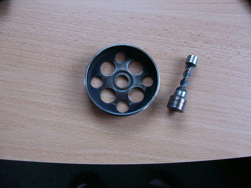

Hallo an die Experten!!!Hat einer von euch eine Idee wie mann einen losen Kupplungskorb auf der Wurmwelle(399 Motor) neu befestigen kann???In meinen letzten Beitrag wurde mir von Herbert und anderen Experten nicht viel Hoffnung gemacht.Aber irgentwie wurde es doch auch bei der Herstellung gemacht.Nachdem Prinzip "geht nicht,gibt es nicht" müsste es doch irgenteine Möglichkeit geben das Teil zu regenerieren.
Ich denke das da ganz schöne kräfte wirken,aberwo ein Wille ist,ist auch irgendwo ein Gebüsch.Erstmal Danke im vorraus.

Da wirst Du schlechte Karten haben, die Teile werden verpresst, mit Drücken die Du zuhause in der Werkstatt niemals erreichen wirst.
Und wenn man es notdürftig zusammenfügt wird es nicht lange halten, das ist meine Meinung dazu.
Tut mir leid, aber ich denke es ist sinnvoller sich ein Ersatz zu kaufen, muß ja nicht neu sein.

Das ist die richtige Einstellung und macht spass. Falls Du den Korb noch einpressen kannst würde ich mal versuchen diesen mit JB Weld zu bearbeiten, ist zumindest mal einen Versuch wert.
oder du verkaufst mir den Defekten Korb für nen Heiermann+Porto dann mach ich es.

ich bin ja auch ein großer Fan von JB Weld, aber in diesem Fall wage ich nicht daran zu glauben, dass JB Weld, das hält. Da sind ja Wahnsinns Kräfte am Werk, die kaum ein Kleber vermag zu halten, zumal die zu verklebende Stelle nicht all zu groß ist. Aber nur Versuch macht Klug, da gebe ich dir Recht.
Re: Kupplungskorb - Thumbnail von atze-15 atze-15 - 24.02.11 09:43 Uhr Klicks:43
Hallo hotte,habe gerade das erste Bild von der Wurmwelle eingestellt(ist einfacher als ich dachte) ,muss mal sehen wie es weitergeht,aber deine Idee mit einkleben finde ich gut.Ich warte aber erstmal noch ab ob es weitere brauchbare Vorschläge gibt.Eventuell kann ich ja das 199 Getriebe mit den

Hier ist das Bild aus atzes Galerie
Problematisch ist das passgenaue Einpressen. Die Zähne die auf der Welle sind, müssen exakt in die entsprechenden Zähne der Kupplungsglocke passen.

Ich habe das auch gelesen mit der ''Mausverzahnung'', habe aber keinen Überblick wie das ganze in komplett aussieht.
Ist vor oder im K.- Korb etwas Platz ?
Ich denke da an evtl. WIG Schweissen auf der Innenseite ?
Wäre doch gut wenn's ginge.

das müsste gehen aber ohne Zusatzstab und nur an 3 Stellen.
Nur müsste das ganze zusammen gepresst werden.

Danke Herbert für die Hilfe mit den Bild.Komme erst morgen wieder an die Kamera und versuche mal noch ein Bild zu machen.Mit Schweissen habe ich ich so meine Bedenken,da auf beiden Seiten kein Platz für die Naht ist.Ginge sowieso nur von der Rückseite wo das Kugellager sitzt.

Hi,was mir noch aufgefallen ist,man sieht es auch auf den Bild:die Rückseite des Korbes ist nicht plan sondern nach
innen gewölbt.
