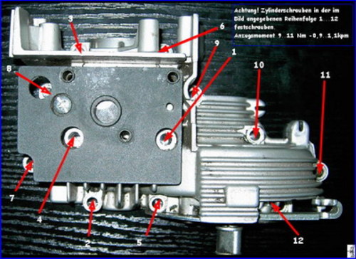

Hallo an alle,
was auch sehr wichtig ist das wenn der Motor zerlegt wird,die Schrauben in der richtig Reihenfolge anzuziehen.
Wenn das nicht gemacht wird kann das Motorgehäuse verzogen werden und die Wellen laufen schwer.
Die Reihenfolge ist in Gottfrieds Bildergalerie.

Re: Das muss man wissen, wenn man bastelt - Thumbnail von Johann Johann - 03.02.08 18:42 Uhr Klicks:171
http://www.hilfsmotor.eu/galleryimages/VxwyR5eB.jpg
Hallo an alle Bastler,
die Reihenfolge der Schrauben und der Anzugsmoment 9...11 Nm ( 0,9..1,1 kpm) ist wichtig.
Ein Bild aus meiner Bildergalerie, vielleicht wäre es auch was für "Wiki/Wissen"
unter einem Thema: Wie baue ich den Motor wieder zusammen.
mfg Johann
