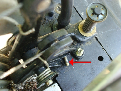

So, jetzt habe ich den vergaser auseinenadergenommen und ultraschallgereinigt, da kam ziemlicher dreck weg, und ich habe den fehler gefunden warum sie nicht läuft!
Am Gaszug steckt ja ein kleiner stift in dem arm, der in einer anderen nut nebenan sitzt und den schieber öffnet. Dieser war rausgefallen und deswegen wurde der scheiber ganz geschlossen, sodasss nicht mal standgas durchkam. Den stift hab ich wieder reingeklemmt und als ich gas gab flog er wieder raus.
Dann hab ich ihn mit etwas sekundenkleber fixiert, aber das brachte nichts.
Wie kann ich den befestigen? dann wär nämlich das problem dasdie nicht läuft schonmal behoben.....hier ein bild:
http://www.hilfsmotor.eu/galleryimages/EK1w0wjA.jpg
Re: Spartamet geht bei Halbgas aus - Thumbnail von Christian. Christian. - 30.04.11 16:02 Uhr Klicks:33
Neuen Kerbstift hat Herbert,
( neuen Gasschieber auch )
:buch:
Re: Spartamet geht bei Halbgas aus - Thumbnail von DL7RR (verstorben) DL7RR (verstorben) - 30.04.11 16:07 Uhr Klicks:33
Der Kerbstift hat eine rauhe und eine glatte Seite,die rauhe muß in den Platikstschieber rein.Wenn man es umgekeht mach schleift man sich den dünnen Steg vom Gashebel durch.
Der Kerbstift sollte nicht mit Sekundenkleber eingesetzt werden da er beim Vergaser auseinander nehmen sonst nicht rausgeht.Übrigens Bing und TK haben von der Materialstärke her unterschiedliche Kerbstifte!!!
Falls nichts mehr geht das Loch mit JB Weld zu machen und dann ein neues Loch bohren .
Bernhard
Re: Spartamet geht bei Halbgas aus - Thumbnail von Oliboss Oliboss - 30.04.11 16:14 Uhr Klicks:33
Ich habe einen bing vergaser, und der kerbstift hat keine rauhe seite sondern nur kerben auf der einen hälfte, und die kerbenseite hatte ich immer im schieber. Und das ist auch kein loch sondern so eine mulde wie beim maulschlüssel. Ist das normal oder war das mal ein loch, dann wär das problem nämlich gelöst
Re: Spartamet geht bei Halbgas aus - Thumbnail von DL7RR (verstorben) DL7RR (verstorben) - 30.04.11 16:22 Uhr Klicks:34
Sorry aber an eine Mulde glaube ich nicht!!!
Im runden oberen Plastikschaft des Gasschieber befindet sich ein Loch wo der Kerbstift mit der KERBSEITE reingesteckt wird,aber er darf nicht auf der anderen Seite zu weit vor gucken,da er sonst gegen den Chokeschieber stößt.
Bernhard

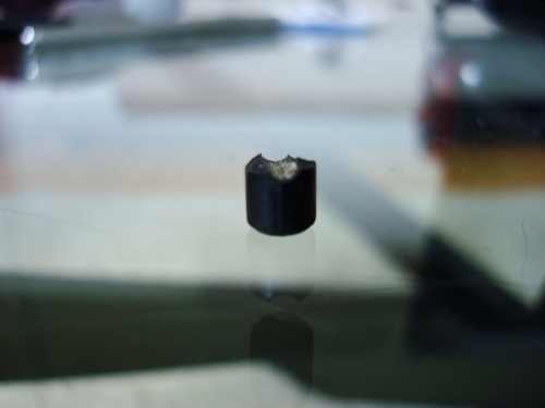

Re: Spartamet geht bei Halbgas aus - Thumbnail von Oliboss Oliboss - 30.04.11 16:36 Uhr Klicks:32
jetz wird mir alles klar!
Ich hab die obere stifthälfte gefunden, das war also echt ein loch, dann ist das nur abgebrochen! Dann brauchts halt nur einen neuen gasshieber, danke für die hilfe! Aber dann muss ich weitergucken warum die bei halbgas ausgeht....
http://www.hilfsmotor.eu/galleryimages/4FuxwTZ9.jpg

Re: Spartamet geht bei Halbgas aus - Thumbnail von Herbert Herbert Administrator - 30.04.11 18:44 Uhr Klicks:34
Hallom Oli,
da ist dir wohl der Gasschieber abgebrochen. Wenn du einen neuen Schieber einbaust, musst du darauf achten, dass das lose Plättchen (Andruckplatte) zum Motor zeigt.
Re: Spartamet geht bei Halbgas aus - Thumbnail von Rien Rien - 01.05.11 14:13 Uhr Klicks:35
Das plattchen muss nach ausen weisen dan hat es die gruste oberflage um absudichten.rien
Re: Spartamet geht bei Halbgas aus - Thumbnail von Herbert Herbert Administrator - 01.05.11 17:15 Uhr Klicks:43
Der Grund liegt auch in dem Gasschieber. Der Stift sitzt nicht genau in der Mitte. Wenn man den Gasschieber verkehrt herum einbaut, klemmt der Schieber und bricht an der Stelle, wo der Kerbstift sitzt, ab.
