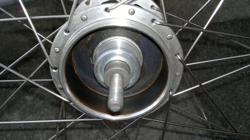

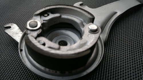

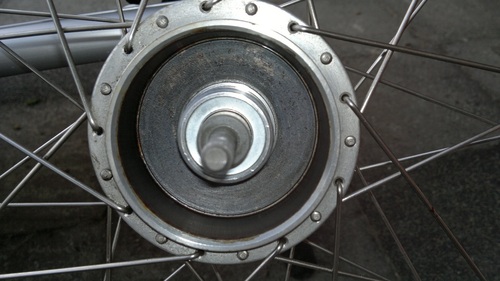

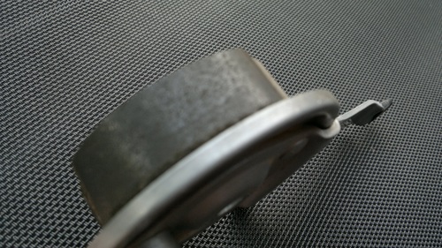

Habe mir vor kurzem eine Hercules Saxonette Bj. 1989 gekauft. Schickes, sehr gepflegtes Teil. Ich musste aber die Reifen erneuern. Seit dem Wiedereinbau des Vorderrades quietscht die Vorderradtrommelbremse wie verrĂŒckt. Kann mir einer sagen warum? Habe alles richtig eingestellt. Nachdem ich die Bremse heute komplett zerlegt habe, ist mir in der Vorderradnabe aufgefallen, dass der Innenkreis komplett blank und schwarz eingefĂ€rbt ist. Die Bremsbacken an sich sind okay. Kann es daran liegen? Habe Fotos gefertigt, weiß aber nicht, wie ich sie hier hinzufĂŒgen kann...

Re: Ist die Vorderbremse noch gut? - Thumbnail von Tubal (verstorben) Tubal (verstorben) - 25.05.11 03:36 Uhr Klicks:33
Hallo Antje,
die Bremstrommel, sowie die BremsbelÀge sehen doch hervorragend aus, ja fast wie neu.
Also kein Grund zur Aufregung.
Die schwarze EinfÀrbung besteht aus dem Abrieb der BremsbelÀge und Staub. Das ist absolut normal, wenn du dein Auto mal lÀnger nicht gewaschen hast, kannst du den gleichen schwarzen Abrieb auf deinen Felgen enddecken.
Reinige die Trommel von innen sorgfÀltig, wenn vorhanden, achte besonders auf Roststellen. Am besten mit Aceton oder Bremsreiniger, ohne geht aber auch, eben halt nur sorgfÀltig reinigen.
Die BremsbelÀge mit Schleifpapier soweit aufrauen, bis die glÀnzende Schicht entfernt ist. Danach alles wieder sorgfÀltig reinigen, so das sich im ganzen Bereich der Trommelbremse kein Staub mehr befindet.
So habe ich es bei der Trommelbremse meines Fahrrades, das auch plötzlich anfing wie verrĂŒckt zu quietschen, gemacht. Die Folge war: Kein quietschen mehr, und bessere Bremsleistung.
Ich wĂŒnsche dir viel Erfolg.

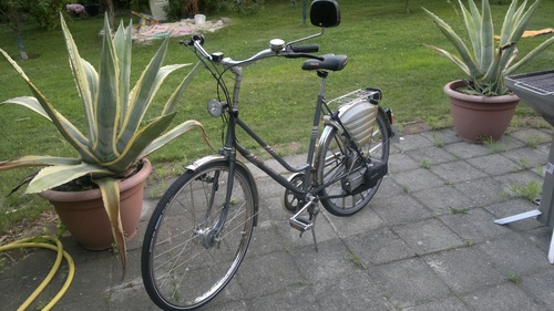

Re: Ist die Vorderbremse noch gut? - Thumbnail von mirow75 mirow75 - 25.05.11 20:39 Uhr Klicks:29
Hallo nochmal!
Hat alles gut geklappt. Die Bremse sagt keinen Ton mehr...:up:
Vielen, vielen DANK!!!
