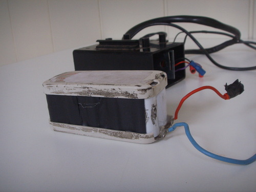

Hallo liebe Forianer!
Meine Saxonette Classic startet fast nie per E-Starter. Nun wollte ich mal den Akku laden, jedoch bekomme ich ihn nicht herausgezogen.
Aufgefallen ist mir, dass da wohl was gebastelt wurde. Also selbstgebastelte Steckverbindungen an Akku sowie Ladegerät. Der Akku ist auch mit dickem Gewebeklebeband umhüllt. Ich bekomme ihn einfach nicht herausgezogen.
Gibt es da einen "Trick" oder übersehe ich evl. etwas???
Danke + lieben Gruß, Dieter

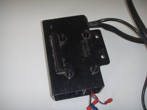

Re: Saxonette Akkukasten - Thumbnail von dgohlke dgohlke - 25.05.11 21:37 Uhr Klicks:37
die "Platte" mit der Elektronik... da gibt es verschiedene Ausführungen. Man müßte ein Bild von der vorhandenen Elektronik haben. Es gibt eine Ausführung die beinhaltetet nur das Startrelais sonst nichts, da dürfte nichts passiert sein.
Das was da bei Ebay angeboten wird kann nicht an eine Classik angeschraubt werden oder man behilft sich mit Abstandsbolzen. Nur dicht muß es sein.

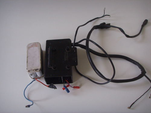

Habe heute die Akkubox abgebaut und die hintere Abdeckung vorsichtig abgehebelt. Dann habe ich den Akku mit einem Stück Holz herausgeklopft. Entweder ist der Akku aufgequollen, wie von Bernhard beschrieben, oder er hat schlichtweg das falsche Maß?! Er steckte jedenfalls sehr fest. Das lila Kabel der Elektrik war nirgends angeschlossen, ist wohl für die Standbeleuchtung? Diese funktioniert jedenfalls nicht...
@Roland, falls die Box kaputt gehen sollte, oder die Elektrik spinnen sollte, komme ich gerne auf Dein Angebot zurück!!! Anbei paar Fotos von Akku und Box! (Hoffe, da ist genug zu erkennen!)
Jetzt brauche ich aber einen neuen Akku, welcher ist empfehlenswert? Habt Ihr Tipps?
Danke + LG, Dieter

Re: Saxonette Akkukasten - Thumbnail von Herbert Herbert Administrator - 26.05.11 18:20 Uhr Klicks:37
Das sieht aber sehr nach Eigenbau aus!!
Re: Saxonette Akkukasten - Thumbnail von holotech holotech - 26.05.11 18:30 Uhr Klicks:37
Ja Herbert, wenn ich mir die Angebote auf ebay anschaue, diese sehen völlig anders aus und haben oben + unten keine Abdeckung (welche wohl "klemmt"....)
Gruß Dieter
Re: Saxonette Akkukasten - Thumbnail von dgohlke dgohlke - 26.05.11 18:44 Uhr Klicks:36
"Eigenbau" ist höchstens der Akku und die Anschlüsse. Der Orginale Akku hat einen Filzbelag wobei der Belag etwas länger ist damit man den Akku besser rausziehen kann.
Was auf dem Bild fehlt die Abdeckung an der Akkuseite.
Grösseren Akku.... Herbert hat einen Lieferranten für diese Akkus unter "Links" abgelegt.
man sollte aber wissen das die Ladespule, die an/in der Zündspule ist, nur max. 85mA Ladestrom liefert.
D.h. man bekommt die größeren Akkus nicht voll geladen und muß mit einem Ladegerät nachhelfen.
Richtig ist das lila Kabel ist für das Standlicht da und ist beim org.Akku an 6V angeschlossen.
Es hängt aber davon ab wie die Elektronikplatine beschaffen ist ob überhaupt Standlicht möglich ist.

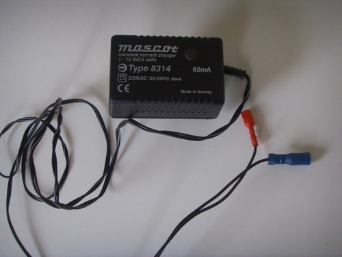

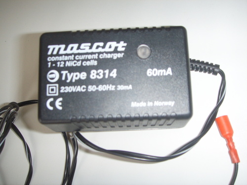

Re: Saxonette Akkukasten - Thumbnail von holotech holotech - 26.05.11 20:01 Uhr Klicks:34
Hallo Bernhard, ich habe dieses Ladegerät mitbekommen:
http://www.hilfsmotor.eu/galleryimages/0rmmceUb.jpg
http://www.hilfsmotor.eu/galleryimages/9tTr5Mfq.jpg
Ich will eigentlich nur vernünftig per E-Starter das Maschinchen anwerfen + es sollte im Falle einer Polizeikontrolle das Standlicht aber zu sehen sein. Nachts/ bei Dunkelheit fahre ich wohl zu 99 % nicht, also keine zusätzliche Belastung des Akkus. Habe auch keine Lust, den Akku ständig nachzuladen.
Nun suche ich nach dem bestmöglichen Angebot bzgl. Preis/ Leistung.
Ob ich auch ein neues Ladegerät brauche??? Evl. tut es ein entsprechender neuer Stecker???
Lieben Dank + LG, Dieter

Re: Saxonette Akkukasten - Thumbnail von dgohlke dgohlke - 26.05.11 22:14 Uhr Klicks:39
richtig Herbert deswegen werde ich auch auf dich verweisen da du die richtigen orginalen Anschlußsätze hast.
@holotech, zum einen, der Lader(60mA lese ich da)den du da hast ist ja noch schwächer auf der Brust als die Ladespule. damit bekommst du einen "stärkeren" Akku auch nicht voll.
Der Akku der da bei Ebay angeboten wird sollte komplett in einem Schrumpfschlauch eingeschweißt sein. Das mit den blanken Anschlüßen macht sich in der Box nicht so gut.
Standlicht die Frage, dann hat sich das auch mit den lila Kabel erledigt: Beleuchtung umrüsten auf z.b. Rückstrahler mit Standlichtfunktion. Für den Frontscheinwerfer darf noch geknobelt werden zumindest für einen der in das Classiklampengehäuse passt. Es gibt ja schon von B&M Scheinwerfer mit Standlichtfunktion.

Eine Anschluß für rot + einer für blau (Seite ist wohl egal???) Und wo kommt das lila Kabel hin???
Gruß Dieter
Re: Saxonette Akkukasten - Thumbnail von didiwagener didiwagener - 27.05.11 12:25 Uhr Klicks:33
Lila = 6V
