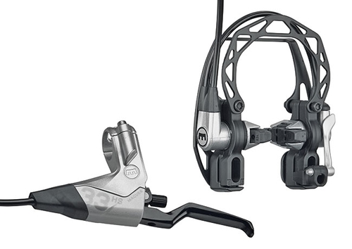

ne, ich meine schon eine hydraulische Felgenbremse, eine Scheibenbremse kam bei mir nicht in Frage, da ich ein Vorderrad mit Nabendynamo schon hatte, die aber keine Anschraubmöglichkeit für eine Scheibe hat. Die hydraulische Felgenbremse ist eine gut Alternative zur Scheibenbremse mit gleichwertiger Bremswirkung, bei sehr geringem Kraftaufwand am Bremshebel.
Siehe Bild
http://www.hilfsmotor.eu/galleryimages/H7aEvuwl.jpg

Mal die Frage eines Dummnickels Werner,
wie wird denn der Druck für die Hydraulik aufgebaut???
Bernhard
durch die hand natürlich...

Da ich ja nicht nach dem Typ fragte,sondern wissen wollte wie die Hydraulik funktioniert Thorsten.
Also nochmal,der Druck kann doch nur durch einen Kolben erfolgen,oder aber durch ein externes Druckgefäß daß aber auch seinen Druck zunächst erhalten muß um ihn abgeben zu können.
Bernhard
kolben

Nö, billig ist sie nicht, aber sehr effektiv, da ich doch eine beträchtliche Schwungmasse mitbringe, ist mir ein gutes Bremsen sehr wichtig, und das Ding bremst wie der Teufel. Die Originalbremsen an der Classic waren mir zu kraftaufwendig, da habe ich mir das Ding einfach gegönnt. Wie sagt ein Nachbar immer: „Gönn dir das doch, du kannst nix mitnehmen“. Recht hat er.
Hallo Bernhard,
der Druck wird durch zwei Kolben aufgebaut, ein Hydraulikschlauch auf dem Bild nur schlecht zu erkennen, verbindet beide Kolben miteinander, somit drücken Beide gleichzeitig.
Guten Morgen Werner,
wo sitzen denn die Kolben,im,oder am Hangriff des Bremshel???
Bernhard
Hallo Bernhard,
der Druck wird durch einen kleinen Kolben, der sich im Handgriffgehäuse befindet, aufgebaut und wird durch die Öldruckleitungen an die Bremszylinder, an die die Bremsbacken angebracht sind, weitergegeben.
All das was Thorsten zu der Bremse gesagt hat, kann ich nur unterstreichen und wenn er schreibt: „die Dosierbarkeit ist so etwas von geil“, so muss ich ihm auch hier Recht geben.
Als ich sie zum ersten Mal benutz habe, bin ich fast über den Lenker geflogen, weil ich mit der Kraft, die ich von der alten Handbremse her gewohnt war, gebremst hatte. Wie gesagt, das Bremsen ist mit zwei Fingern, (wird auch nur mit einem Zweifinger-Hebel geliefert) ohne Kraftaufwand, sehr gut zu bewerkstelligen. Die Rücktrittbremse ist absolut überflüssig, und das bei normaler Alu-Felge, also nix Keramik oder so.

an der hs 33 kann man nix mehr verbessern.
aber...
mein tip, wenn die flanken an der felge runter sind...
felge mit ceramic beschichtung und natürlich bremsklötze für ceramic felgen.
dann hällt die felge ewig und die bremsleistung steigt noch mehr. vor allem bei nässe.
ach so. mit der magura ist es problemlos möglich "auf" dem vorderrad zu bremsen. die dosierbarkeit ist so etwas von geil.

Hallo Werner,
wie teuer,und wo gibs die Bremse?
Camillo
im paar etwa 160 euronen.
in der bucht, gebraucht etwa 60 bis 90.
ich würde aber nur ne hs22, hs22 race line oder die hs33 kaufen.
auf KEINEM fall die hs11. die hat oben am lenker kunststoff verbaut. dadurch ist der druckpunkt nicht mehr so gut dosierbar.
für die magura hs reihe bekommt man reparatursätze. d.h. sie halten ewig (oder noch länger).

jub.
mit ganz ganz viel glück findet man noch nen ganz alten adapter. dann passt die magura auch an alte gabeln ohne canti sockeln. (habe ich erst zwei mal gesehen)
