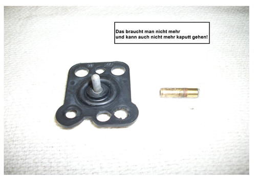

Folgende Lösung für die anfälligen Bing-Membranen haben wir uns ausgedacht.
Die folgenden Bilder erklären sich eigentlich selbst und stellen den Prototyp dar.
Der läuft bei uns schon etwa 300 km ohne Probleme.
Mittlerweile verarbeiten wir besseres Dichtungsmaterial.
Natürlich sollte das Möfchen über einen Benzinhahn verfügen!!!
Der Beitrag soll als Anregung gedacht sein, auch für andere Ideen.
Anfragen beantworte ich gern!
Grüße, reiner
:bier: und jetzt den Feierabend genießen!

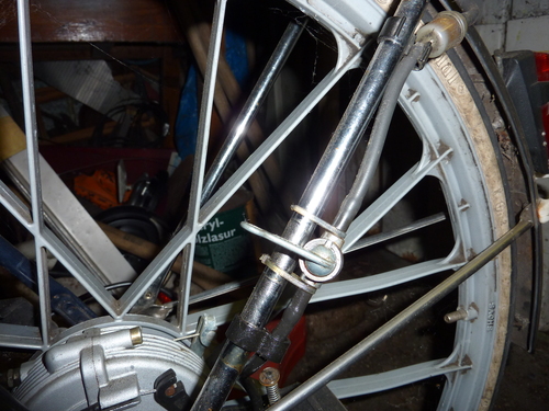

Re: Vergaserumbau / BING - Thumbnail von Rovinj 30 Rovinj 30 - 07.08.11 18:40 Uhr Klicks:90
macht einen guten eindruck,:up: ist die lange schraube jetzt dafür da weil ein halter fehlt,
gru0
burghardt
Re: Vergaserumbau / BING - Thumbnail von - 07.08.11 18:43 Uhr Klicks:87
Ja burghardt,
wer keinen Wert auf die Abdeckung legt, verschließt den alten Schlauchstutzen mit einer kleinen schraube, ähnlich dem stillgelegten Deko-Anschluß.
Gruß, reiner

Es gab Anfragen, warum wir die Vergaserabdeckung mit dem Stehbolzen befestigen.
Das hat folgenden Grund.
Wir möchten noch einen Umbau vorstellen, bei dem ein Benzinhahn mit in den neuen Benzinzufluß integriert ist, Ideen haben wir schon, aber es fehlt noch am geeigneten Hahn.
Es muß ja so einer sein der dort hinpasst und sich auch noch bedienen lässt und außerdem leicht zu entfernen ist, wenn man den Vergaser mal demontieren muß. Außerdem sollte er auch preiswert sein. Geeignete habe ich schon gefunden, aber die kamen von 15,-€ bis 23,-.€ und das war einfach zuviel.
Mittlerweile haben wir einen vielversprechenden gefunden und bestellt.
Mal sehen ob es so geht , wie wir uns das dachten.
Der Vergaser wäre dann für alle Modelle geeignet, die keinen Benzinhahn haben, speziell das Modell mit dem Seitentank.
Sobald wir Erfolg haben, stelle ich Bilder ein.
Deshalb den Stehbolzen, weil dann kein Platz für eine andere Befestigung wäre, und wer Wert auf die Abdeckung legt....
Schauen wir mal ob es so klappt.
Bis dann, reiner

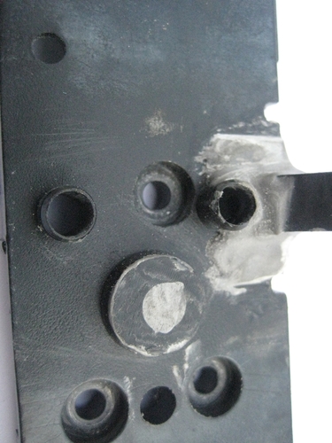

Bing mit Hahn - Thumbnail von - 10.09.11 18:35 Uhr Klicks:61
Hier wie versprochen das Bing-Modell ohne Membran aber mit Benzinhahn für die Saxonetten ohne Hahn.
Er ist heute fertig geworden und hat auch den Probelauf überstanden. Nun wird er ausgiebig getestet.
Er lässt sich ohne ausbauen und demontieren.
:wink:
Reiner
Re: Bing mit Hahn - Thumbnail von hotte hotte - 10.09.11 19:05 Uhr Klicks:54
sieht gut aus Reiner,saubere Arbeit
bin auch grad dabei die rissigen Deckelplatten zu kleben mit JB Weld und dann diese wieder zu gebrauchen ohne die Membrane.

Re: Bing mit Hahn - Thumbnail von Rovinj 30 Rovinj 30 - 12.09.11 17:48 Uhr Klicks:46
danke rainer
meine saxo hat hier auch schon mehr als 120 km durchgehalten,ist wie in deutschland 1200,nach zwei tagen habe ich mir hier erstmal einen für diese wege tauglichen reifen draumachen lassen,jetzt geht das fahren besser und man rutscht nicht mehr so in dem schotter.
burghardt
Re: Bing mit Hahn - Thumbnail von campinsky campinsky - 12.09.11 19:42 Uhr Klicks:42
hallo Rovinj 30,
bei uns gibt es auch leider sehr viele Fahrad Schotterwege.
Was hast du für einen Reifen draufmachen lassen?
eher Mountenbikeprofil mit verstärkten Seiten, oder eher die Ballon ähnlichen?
Gruß Frank
Re: Bing mit Hahn - Thumbnail von Rovinj 30 Rovinj 30 - 12.09.11 20:07 Uhr Klicks:43
hallo frank
Mountenbikeprofil, mit den ballon bin ich weggerutscht das sind keine schotterwegs sondern steinwüsten von 2-20 zentimeter hast du alles auf den wegen liegen,bzw istien ist ein einziger fels und der schotter wurde aufgebracht.
burghardt
Re: Bing mit Hahn - Thumbnail von campinsky campinsky - 12.09.11 20:33 Uhr Klicks:42
Danke Burghardt,
welche Größe nimmst du da, wie sonst auch 37/590
1 3/8? Werd mal googeln welche Profile es da gibt.
Noch eine schöne Zeit in Istrien
Gruß Farnk:up:
Re: Bing mit Hahn - Thumbnail von Rovinj 30 Rovinj 30 - 13.09.11 07:51 Uhr Klicks:43
hallo frank
habe jetzt 26x1,95 drauf
burghardt
Re: Bing mit Hahn - Thumbnail von Camillo Camillo - 13.09.11 09:03 Uhr Klicks:44
Es gibt auch noch 42x590 die passen, sind breiter und sehen besser aus,als die dünnen Reifen.
Gruß Camillo
Re: Bing mit Hahn - Thumbnail von campinsky campinsky - 13.09.11 13:35 Uhr Klicks:40
danke für eure Reifen Beratung
Gruß Frank
Re: Bing mit Hahn - Thumbnail von Rovinj 30 Rovinj 30 - 13.09.11 13:59 Uhr Klicks:47
hallo camillo
hier in kroatien mußt du nehmen was du bekommst,hier gibt es kein wunschkonzert.
burghardt
