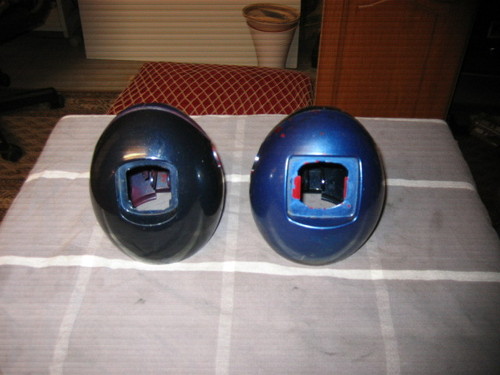

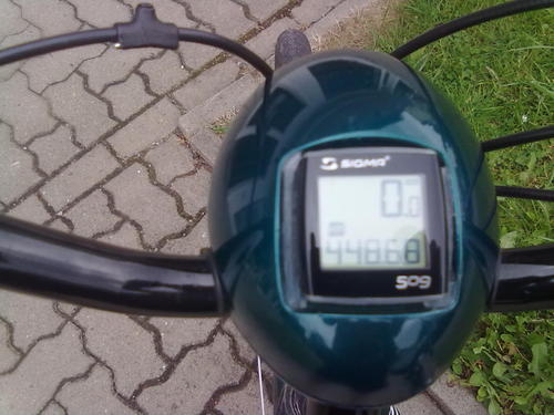

Hallo der Sigma 509 passt,drücken geht mit kleinem Finger.http://www.hilfsmotor.eu/galleryimages/hUXQFvWe.jpg
Gruß Camillohttp://www.hilfsmotor.eu/galleryimages/4fWz6UT3.jpg
PS:Es gibt 2 verschieden große Tachoeinfassungen bei der Classic-lampe

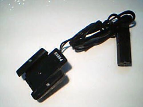

Hatte mich eben in Deinem Shop angemeldet, aber leider nicht den Tacho gefunden. Im Prinzip bräuchte ich nur das Unterteil vom Tacho.
Saxonette mic
Re: Computertacho an der Saxonette Classic - Thumbnail von Herbert Herbert Administrator - 26.08.11 21:22 Uhr Klicks:58
Hallo Mic,
das Unterteil könnte ich noch habe. Ich schau morgen mal in meinem Fundus nach. Das Oberteil habe ich aber garantiert nicht.
Re: Computertacho an der Saxonette Classic - Thumbnail von Herbert Herbert Administrator - 27.08.11 11:32 Uhr Klicks:62
Hallo Mic,
suchst du dieses Teil:
http://www.hilfsmotor.eu/galleryimages/ys508XXE.jpg
Ich hjabe es mit meinem BC400 getestet. Es ist alles in Ordnung.
Maile mir mal deine Adresse, dann schicke ich es dir zu.

vielen Dank für Deinen konstruktiven Beitrag. dass der Sigma 509 passt, erfahre ich hier zum 1. Mal.
Werde versuchen, diesen Tacho zu bekommen.
Ich habe bestimmt die linke Tachoeinfassung in Deinem 2. Foto, da die Einfassung mehr abgerundet ist. Ich habe auch eine grün- metallic -Saxonette.
nochmals herzlichen Dank für Deinen guten Ratschlag.

Re: Computertacho an der Saxonette Classic - Thumbnail von Camillo Camillo - 26.08.11 20:31 Uhr Klicks:61
Nabend,in die linke Tachoeinfassung paßt der Sigma 509 nicht rein,die Lampe ist nur für die kleinen Tachos,siehste man gut das ich Bilder eingestellt hatte,Bilder sagen doch mehr aus,wie Worte,trotzdem viel Erfolg beim suchen:up:
Gruß Camillo

es gab 2 Versionen des BC400 der in die Lampe von der Classik passt
http://i55.tinypic.com/2n0rl75.jpg
Mit "Hebel" habe ich nicht verstanden. Der Ausbau ist doch so, daß ich diese Platte, wo auf der Rückseite "Press" ( ja sieht man so nicht)
http://i52.tinypic.com/2j0flnn.jpg
drauf steht vom Tacho wegziehe und gleichzeitig dies Unterteil von der Lampenfront wegziehe.
Ja die letzten Millimeter ist fummelnauch beim Einbau aber es geht.
Nur was soll man da anlöten ? An den 1mm Kontakten vom Tacho?

der Tacho, bzw das Unterteil sitzt manchmal so fest, dass einfaches Pressen und Schieben nicht funktioniert. Ich benutze dann meine Spitzzange und deren Hebelkraft.
