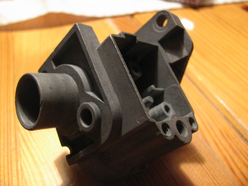

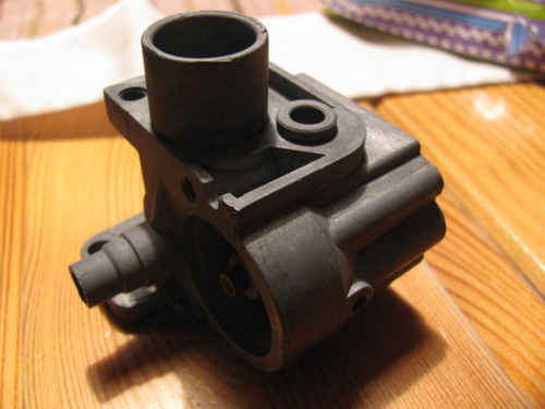

Re: Simmerring - Thumbnail von Timo H. Timo H. - 30.10.11 21:55 Uhr Klicks:46
So, hier nun die Bilder. erst wurde das Gehäuse gestrahlt und dann kam es in die Spülmaschine. Der Glasglanzreiniger setzte sich dann leider auf dem Gehäuse ab und ich musste es noch einmal in das Ultraschallbad legen. Jetzt hat es eine schöne dunkelgraue Farbe angenommen.
http://www.hilfsmotor.eu/galleryimages/Wc6rFjyD.jpg
http://www.hilfsmotor.eu/galleryimages/3kSvrp6Z.jpg
Ich habe leider kein Vergleichsbild von vorher, aber da war es sehr unterschiedlich gefleckt und oxidiert. Jetzt sieht es irgendwie für mich schon schöner aus.
Gruß, Timo:wink:
Re: Simmerring - Thumbnail von dgohlke dgohlke - 31.10.11 22:49 Uhr Klicks:37
halt nur die Bahnen wo die Schieber drin laufen sind jetzt schööööön rauh. Der Luft Durchlass oder Venturie ist normaler Weise schön glatt fast wie poliert und nun schööööön rauh.
Re: Simmerring - Thumbnail von Timo H. Timo H. - 01.11.11 07:20 Uhr Klicks:38
Hm, vielleicht kann man ja noch ein bisschen mit Polierpaste ran, ich werde mir das mal anschauen.
Danke, Timo:up:
Re: Simmerring - Thumbnail von snorfiets snorfiets - 01.11.11 18:13 Uhr Klicks:35
Hallo Timo,
habe eben deine Bilder gesehen.Was Dieter schreibt ist richtig du hast die Oberfläche angeraut. Mit polieren wird das nichts, du kommst nicht überall an. Aber..... vielleicht hast du im Bekanntenkreis einen Zahntechniker oder in deiner nähe ist eine Zahntechnische Werkstatt (Dentallabor, im Branchenbuch findes du die). Dann kann das Gehäuse von innen glanzgestrahlt werden ( für ein päckchen Kaffee, einfach mal fragen!)
Glanzstrahlen ist eine art polieren, durch die Kunststoffperlen (25 mü,50 mü,125 mü, max. 3 Bar je nach Mat.)wird die Oberfläche verdichtet.Mit der Strahlpistole (Kugelschreiber grösse) kommst du in jeden Winkel und jede Ecke.Ausserdem ist das Strahlgerät ein geschlossenes System, das heist das Strahlmedium geht nicht verloren.Die ganze Aktion dürfte nicht länger als 15min. dauern

Re: Simmerring - Thumbnail von Timo H. Timo H. - 01.11.11 22:19 Uhr Klicks:41
Nach jeder Theorie müsste das Gehäuse recht rau sein. Die Praxis sagt aber etwas anderes. Das Gehäuse fühlt sich von innen sehr glatt an und fast besser als vorher. Ich werde den Vergaser mal zusammenbauen und es testen. Dann wissen wir mehr. Ich merke ja an der Top-Speed vom Motor dann schnell ob etwas nicht stimmt.
Danke, Timo:up:
Re: Simmerring - Thumbnail von thorsten thorsten - 06.11.11 19:45 Uhr Klicks:37
der farbton kommt von der chemie in der geschierspühlmaschine.
