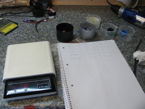

die Düsentests von Timo sind sehr erfolgreich. Timo hatte letztens bei mir eine 43er Düse bestellt. Beim Messen des Durchlusses ist ihm aufgefallen, dass durch die 43er Düse weniger Benzin floss, als durch die 42er Düse.
Dieses teilte er mir mit. Auch ich habe den Durchluss gemessen und kam zu dem gleichen Ergebnis wie Timo. Dieses teilte ich Bing mit.

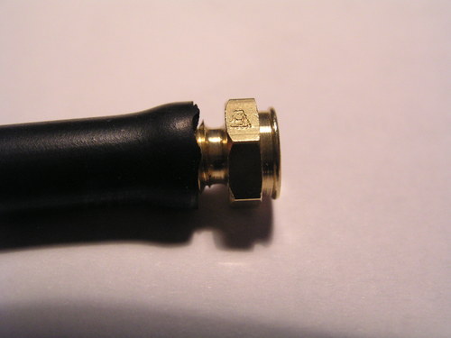

Bei Bing machte man sich umgehend an die Qualitätsanalyse und stellte fest dass die 43er Düse einen 38er Durchlass hatte!!
Bei Bing werden nun sämtliche 43er Düsen aus der entsprechenden Marge zurückgerufen und überprüft. Die von mir verschickten "43er Düsen" habe ich ebenfalls von meinen Kunden zurückgerufen. Es handelt sich um die Düsen, die im Dezember verschickt wurden.

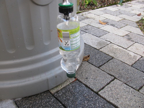

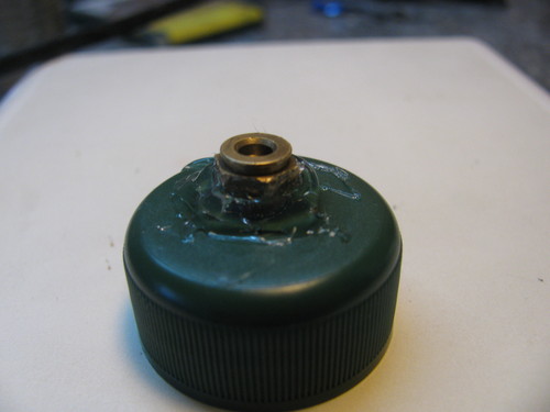

Dier Düsendurchluss lässt sich relativ leicht ermitteln. Schraubt die Düse einfach in den Benzinschlauch.
http://www.hilfsmotor.eu/galleryimages/2LbRAd3e.jpg Nun das Benzin aus dem mTank in ein tweites Gefäß laufen lassen und die Menge / Zeit messen. Anfangs aber etwas Benzin laufen lassen, damit die Luft entweichen kann.
