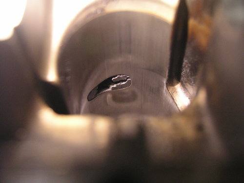

Wenn man einen Motor kauft, so kann er äusserlich gut aussehen. Auch die Kompression kann gut sein. Was man aber nicht sieht zeige ich hier:
http://www.hilfsmotor.eu/galleryimages/QaXlt02M.jpg
Ölkohle kann sich im Auslass befinden. Dieses setzt die Motorleistung herab und kann zu Riefen auf dem Zylinder und dem Kolben führen.

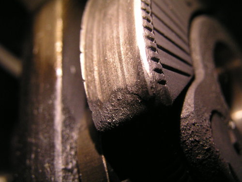

Auch Ölkohleablagerungen auf dem Kolben erkennt man erst nach der Öffnung:
http://www.hilfsmotor.eu/galleryimages/ayoA7AcG.jpg

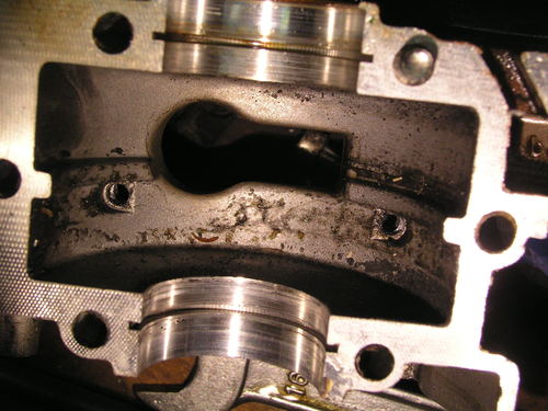

Dreck im Kurbelwellengehäuse kann ebenfalls zu Riefen führen, wenn der Dreck in den Zylinderraum gelangt.
http://www.hilfsmotor.eu/galleryimages/bC6kAFcx.jpg

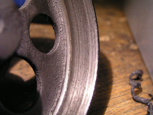

Eine abgenutzte Kupplung ist auch erst nach der Öffnung zu erkennnen.
http://www.hilfsmotor.eu/galleryimages/U3kpdFyV.jpg
Die abgenutzte Kupplung führt zur Riefenbildung in der Kupplungsglocke.

Die hier gezeigten Bilder sind natürlich der Hammer, wenn sich die Ablagerungen beim Kolben lösen, ist der Kolbenfresser da. Bei den Ablagerungen kann man eigentlich schon davon ausgehen, das ein billiges Öl gefahren wurde und der Luftfilter gnadenlos zu war. Wenn dann der Lufi gewechselt wird und mit einem guten Öl gefahren wird, wird sich die Verbrennungstemperatur wieder erhöhen und die Kohle sich lösen was dann wohl adios Motor bedeutet.
