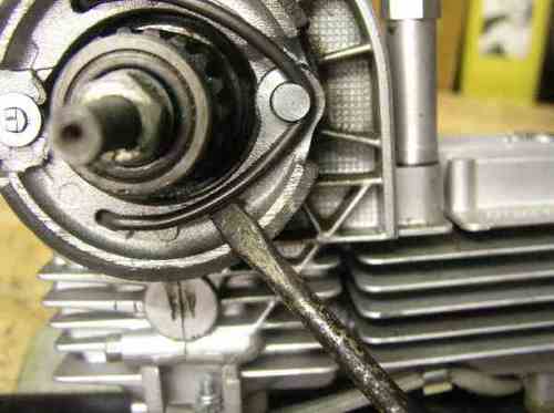

Doch schon im ersten Schritt des Motor-Zerlegens bin ich heute nicht weiter gekommen: wie soll man denn diese superstramm sitzende Bremsfeder raus bekommen? :confused:
Die Methode mit dem grossen stumpfen Schraubendreher, mit dem man die Feder wohl aushebeln soll, funktioniert irgendwie nicht.
Ich habe dann die Feder mit sehr festem Gewebeband umwickelt und dann eine Wasserpumpenzange angesetzt, um die Feder gewissermaßen wegzuziehen. Geht auch nicht!
Kennt Ihr einen Trick, oder nehmt Ihr ein spezielles Werkzeug zum Aushängen?? :hilfe:

Hallo Ralf,
die Feder kannst du ganz einfach mit einem Schraubendreher heraushebeln. Hinter die Feder packen und raus springt sie.
http://www.hilfsmotor.eu/galleryimages/VRxGYTCF.jpg
Zum Zustand der Felge kann ich wenig sagen - ausprobieren.

Hallo Ralf,
Herbert war schneller, aber so geht das mit der Feder gut.
Das Problem ist nicht das aushängen sondern später der Einbau der Feder.
Das ist wirklich schwer.

Hallo Reiner!
Was die Felge anbelangt: ich habe immer noch keine Digicam :wink:
Und wegen der blöden Feder:
Lieber Herbert,
wie beherzt muss man denn mit dem Schrubendreher hebeln?
ich gebe zu, das ich bei solchen Sachen dazu neige eher zimperlich zu sein :roll:
Ralf :dreirad:

Hallo Ralf,
an der Feder kannst du nichts kaputt machen:wink:
Also, du schaffst das schon.

Hallo Ralf,
ich halte immer einen Lappen vor die Feder, damit sie mir beim Ausrasten nicht zu weit wegspringt.
Den Einbau habe ich hier beschrieben:
http://www.hilfsmotor.eu/wiki/Motorzusammenbau/
