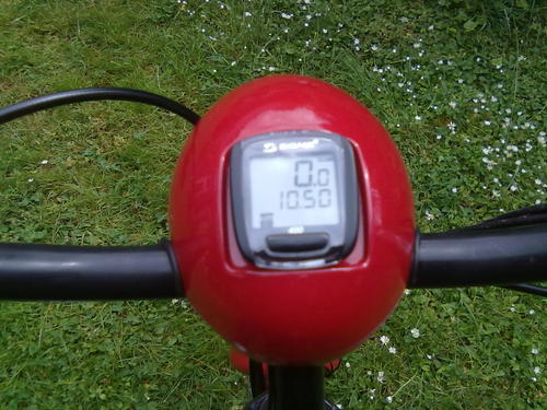

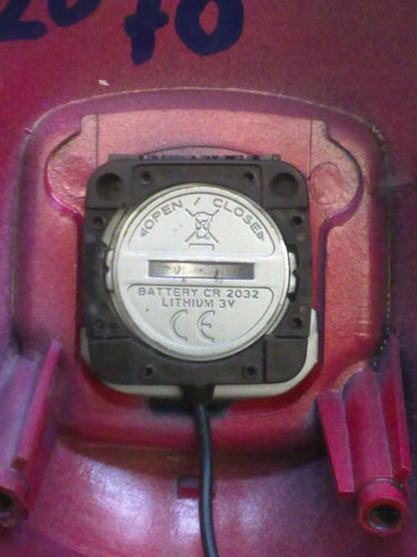

schönen Dank für den Link, habe inzwischen den originalen Tacho entfernt und gegen den Sigma BC 509 getauscht.
Diese Arbeit ist nur ein wenig mit Fingerspitzengefühl verbunden, aber wenn man dann nach einigen Versuchen und Begutachtungen den ''Dreh'' heraus hat, dann geht's verhältnismäßig einfach.
Hier ein paar Bilder dazu.

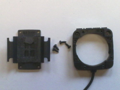

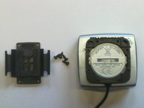

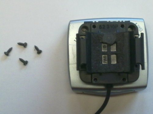

http://www.hilfsmotor.eu/galleryimages/xmh1zCzD.jpg zuerst die vier kleinen Schrauben von dem BC 509 entfernen...
http://www.hilfsmotor.eu/galleryimages/7DycNPVR.jpg dann den Unterbau wegnehmen....

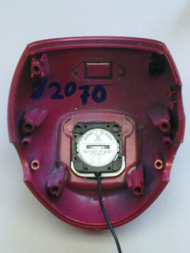

http://www.hilfsmotor.eu/galleryimages/tyEvmB6Z.jpg den ''leeren'' Geber für den Tacho in das Gehäuse halten
http://www.hilfsmotor.eu/galleryimages/vGpmVPB7.jpg Das Oberteil vom neuen Tacho mit Gefühl auf das Unterteil aufsetzen und verdrehen bis es einrastet( etwas knifflig)

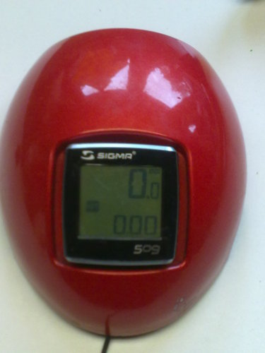

http://www.hilfsmotor.eu/galleryimages/jB0WyA9E.jpg http://www.hilfsmotor.eu/galleryimages/BdOrWDtt.jpg Dann habe ich mir den einzustellenden Radumfang im Gehäuse notiert, denn beim Reset oder Batteriewechsel suche ich den sonst wieder.....

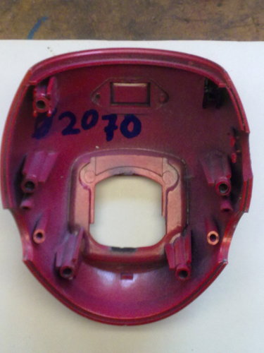

http://www.hilfsmotor.eu/galleryimages/BsG46vcD.jpg hier sieht man den unbearbeiteten Auschnitt im Lampengehäuse, die Ecke links ist meines Wissens nicht abgefräst oder ausgebrochen....
http://www.hilfsmotor.eu/galleryimages/Boqf0RU7.jpg und fertig.......
Viel Erfolg für alle Nachbauer.

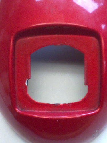

registrierenDer Sigma Sport 400 passt auch.
http://www.hilfsmotor.eu/galleryimages/AFspqsup.jpg http://www.hilfsmotor.eu/galleryimages/deF9wpdC.jpg Bei der Classic-lampe gibt es aber zwei verschiedene Tachoeinfassungen,eine kleine und die für die Sigma und VDO tachos,bei der kleinen passen nur der VDO mini,oder vorsichtig auffräsen.
Gruß Roland
