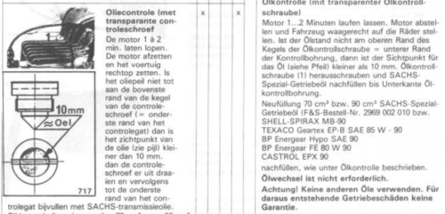

registrierenDa ist ein Entlüftungskanal im Motorgehäuse . Getriebeöl gewinnt bei Temperatur an Volumen und wenn man denn übervorsorglich bei Getriebeölauffüllen ist...?! Bei heißem Motor und Volumenzunahme vom Getriebeöl wird dann mit Sicherheit ein Teil vom zuviel eingefüllten Öl über diesen Lüftungskanal entweichen .Eine Überfüllung wird sich aber nicht schadhaft auf den Motor auswirken . Schadhaft aber kann es für einen Fußgänger werden wenn der durch das in Masse
auf die Fahrbahn tropfende Öl ausrutscht ,in´s Taumeln kommt , hinfällt und sich „die Ohren bricht". Also : Schön die Bedienungs/Wartungsanleitung lesen und das Getriebeöl ganz exakt und genauestens nach Vorschrift einfüllen .Ich hoffe mal das Bineken und Männeken dann jetzt auf´s genaueste informiert ist , oder ?

Aber leider nicht da Männeken ja nicht sieht ob und wieviel Öl da drin ist!
Wenn Männeken die Schraube rausmacht und ins Loch schaut sieht es da staub trocken aus!
Was Bedienungs/Wartungsanleitung lesen angeht hab ich das nicht und deshalb versuch ich es ja hier herauszufinden.

registrierenUnd weil der Manne noch nicht so richtig Fit ist mit Saxonette... Der Manne schaut dann hier auf die Startseite (links) und findet dort z.B. das vom Admi geschaffen und gestaltete Wiki/Erste Hilfe
https://www.hilfsmotor.eu/wiki/Start/ Zur Wissenserweiterung findet man dort viel Nützliches . Linksseitig findet man hier auch - Links/Download - wenn man das dann anklicken tut findet man z.B. auch die Reparaturanleitung :
https://www.familie-freisen.de/hilfsmotor/Reparaturanleitung_Saxonette_Handstart.pdf Auf Seite 41 steht dann geschrieben dass man die Finger abgehackt bekommt wenn man Getriebeöl übermäßig einfüllen tut .
So , jezz weiße aber Bescheid , oder...?
registrieren1. Motor warm fahren
2. Öffnen
3. Verschluss sicher zur Seite legen und säubern
4. Taschenlampe nehmen und Fokus auf klein stellen
5. Von oben senkrecht auf die Öffnung schauen.
6. Falls Öl fehlt, vorsichtig - mit größerer Pipette - Öl einfüllen bis unter den Rand der Öffnung.
7. Ordentlich zuschrauben Umgebung säubern,falls Brille vergessen.
8. Motor starten und sich des Lebens freuen!
Wilhelm
