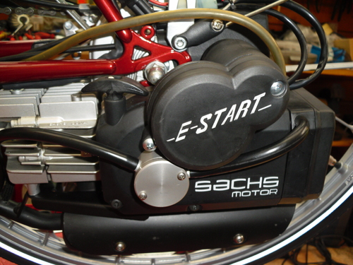

registrierenHallo Schraubergemeinde!
Heute hatte ich mit einem neuen 599er Motor aus meinem Saxonetten Neubau E-Start Probleme.Handstart einwandfrei.
E-Start mit einem 3000mA Akku ,kein Zündfunken.Spulenmaß kontrolliert,siehe da 0,8mm.Auf 0,4mm eingestellt und Motorstart,Top auch mit E-Start.
http://www.hilfsmotor.eu/galleryimages/t7t89RGL.jpg Gruß Axel-Manfred
