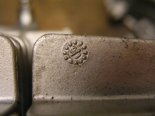

Ich habe nun schon einige Zeit im Internet damit verbracht herauszufinden von welchem Baujahr der Motor meines Spartamet`s ist, habe aber keine passende Antwort gefunden.
Ich hoffe Ihr könnt mir helfen.
Es handelt sich um ein Motor mit E-Starter.
Folgendes steht auf dem Motor/Zylinder :
Motornummer: 14506393
Sachs 301/AB
Oben auf dem Zylinder steht : 2913 001 499
Also ein 499er Motor ?
Es steht einfach nirgends ein Baujahr drauf.
Vorne,Hinten,Seitlich,Oben und Unten, Ich habe überall geschaut..

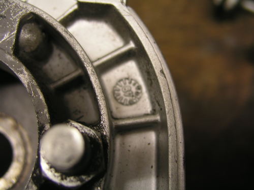

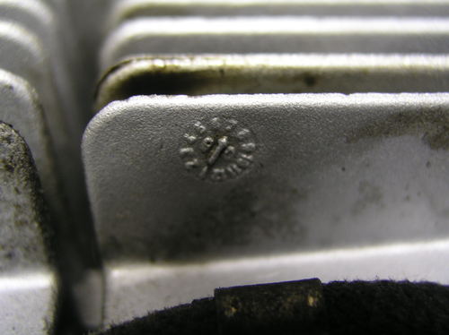

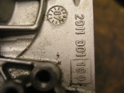

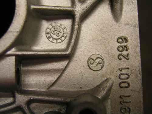

bin nicht ganz Deiner Meinung. Die Stempel verraten nur wann die Gehäusehälften gegossen wurden. Wann daraus ein Motor zusammengebaut wurde nicht.:wink:
Sei nicht so pingelig!
Zumindest verraten dir die Gussmarken, wann in etwa aus den Gehäusehälften ein Motor wurde.
Das Herstellungsdatum, auf den Tag genau, braucht doch kein Mensch. Wichtig ist doch nur, dat e löppt. :rennrad:
